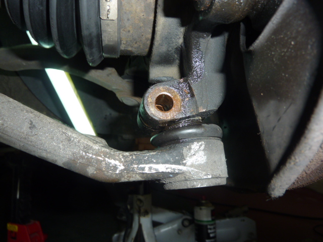

J'ai du jeu vertical sur la tige de la rotule du bras de suspension avant sur ma 75, j'ai vu sur le forum que cela vient du boulon de pincement de la tige. Que faut-il faire , changer la pièce qui maintient la rotule ? Existe t-il une autre solution : percer et mettre un boulon plus gros par exemple ou autre ?

bonjour
sa mérite  petite éclaircissement pour être sur de l'endroit.
on parle bien de ça?
 :saletetedeconquiditaurevoir:

oui, c'est bien celle là.
J'ai changé le bras il y a quelques temps mais le problème ne vient pas de la rotule.

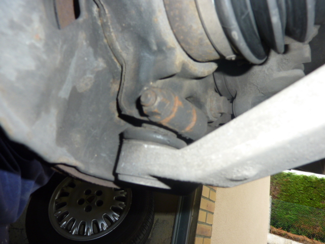

J'ai vu dans le forum que Frenchmike a écrit :
"Il faut regarder de près, l'assemblage est réputé prendre du jeu (rien à voir avec la rotule).
La tige de la rotule est pincée par le boulon 3/4 et c'est là souvent qu'il y a du jeu ...."
Le boulon n'est pas abimé, comme il y a du jeu, la rotule se défait facilement une fois le boulon retiré.
Est-ce que je ne serre pas assez ? Normalement, c'est le boulon qui bloque la rotule.

Il y a peu de chance que ce soit l'axe de la rotule.
Peut-être ne serres-tu pas assez (45 N.m.), mais c'est soit la vis de boulon, soit le logement du carter de roulement de moyeu qui en a un coup.
Est-ce que la visse du boulon est usée à l'endroit de l'axe de rotule?
J'ai eu le souci il y a longtemps et j'avais résolu le problème en mettent un boulon à la taille qui va bien.

Petit détail qui a son importance: ne serrer le boulon que voiture posée sur sa roue.
Le poids de l'auto place la tige de rotule bien à fond.
