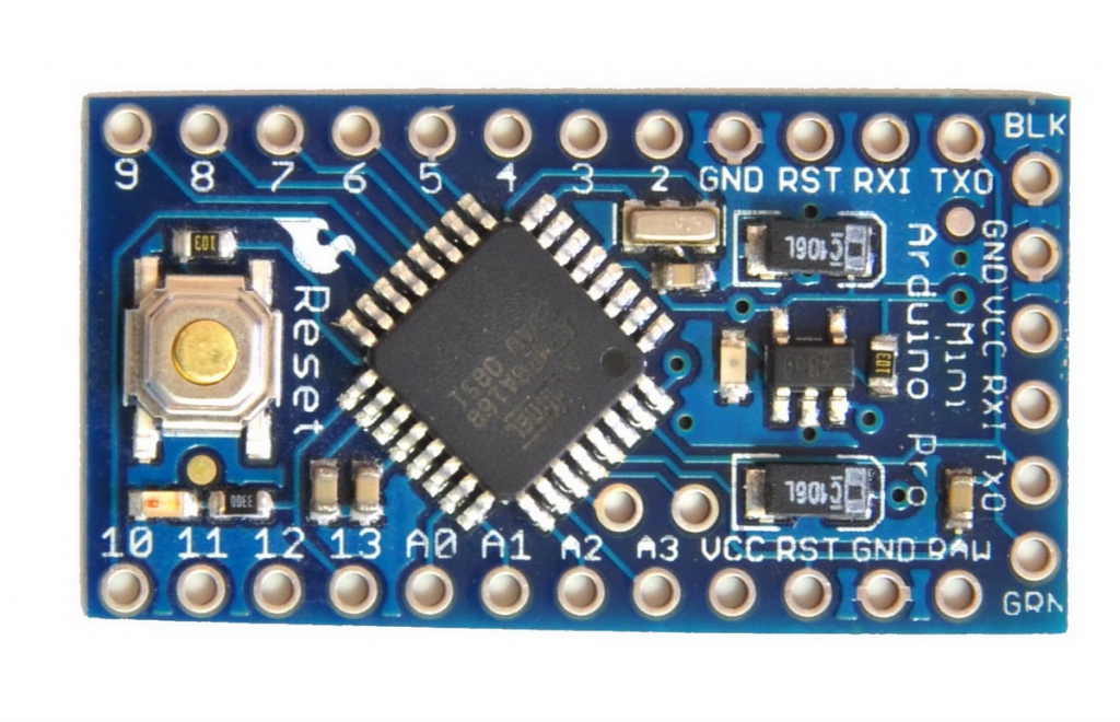

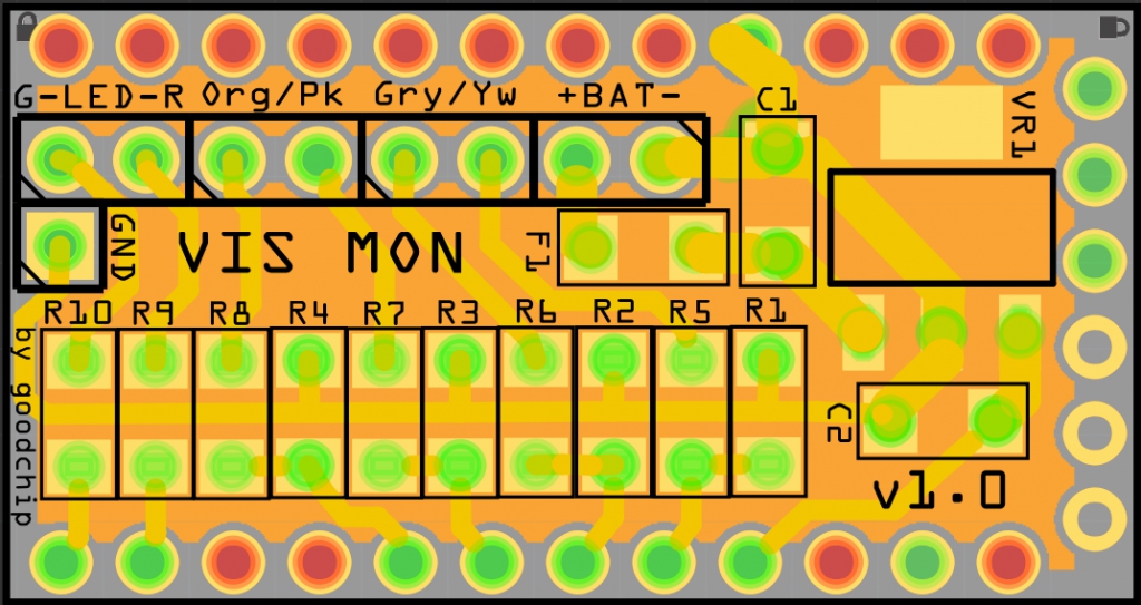

Ayant désormais de quoi développer des projets électroniques sur base de microcontrôleur, je vous propose la REALISATION de ce fameux autocheck imaginé il y a maintenant 5 ans.
Voici le concept :
  • boitier miniature de 4 x 4cm à placer dans le compartiment moteur,
  • notice pour raccorder les 5 fils au faisceau de VIS à l'aide de connecteurs rapides,
  • led + support de montage à placer au tableau de bord ou directement dans le boitier instrument :
    [clignotement rapide] : (2sec) initialisation à la mise sous contact (indique le bon fonctionnement du système)
    [vert] : ouverture des volets quand grosse accélération (fonctionnement normal)
    [orange] : erreur de position du papillon d'équilibrage
    [rouge] : erreur de position des papillons de puissance
  • Le système vérifie à la fois la commande moteur ET le retour d'information des papillons.
  • Le système est reprogrammable (possibilités de mises à jour).
Il y en aurait pour environs 35€ pour le système complet (peut-être 25€ à partir de 10 commandes).
Je précise que cette action est totalement bénévole, je ne gagne quasiment rien sur ces sommes, juste quelques euros pour me dédommager du temps pour souder les composants (CMS).

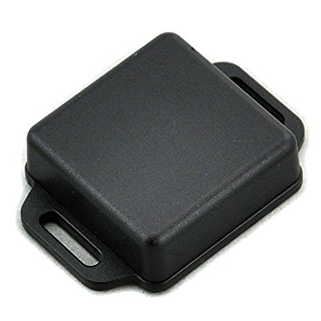

Le boitier :
Voici la carte prototype (très agrandie) :
Cette carte viens s'enficher sur une carte microcontrôleur :
Je précise que tout sera livré monté, aucune soudure à faire de votre côté.

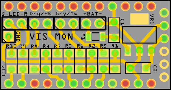

La carte quasi définitive :
Je prévois la possibilité de livrer le boitier dans deux configurations :
 1) témoins d'activité (vert) + témoin de défaut (rouge/orange)
 2) uniquement témoin de défaut (rouge/orange)
Même carte, même programme interne, juste 1 pastille à mettre à la masse pour changer de configuration.
