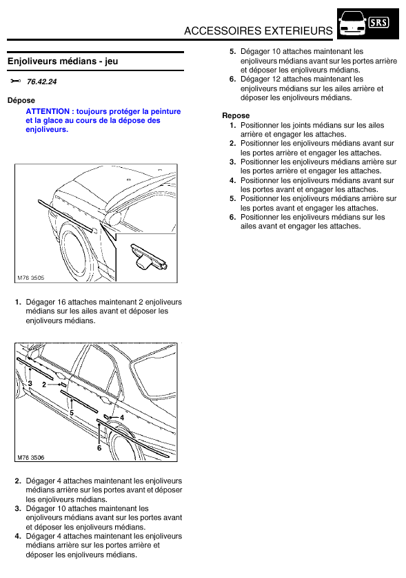

sortie de la carosserie une baguette ne tient pas sur le coter poignet
la baguette est celle en bas de la vitre
question comment la refixée?
comment elle tient?
que faut'il démonter?
merci d'avance pour le info et photos s'il y a.

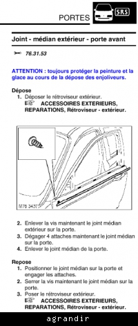

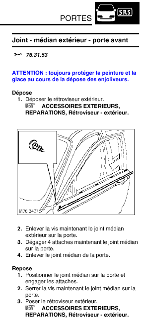

Bonjour et merci pour ces info
mais je n'est pas vu la baguette en question
celle qui est contre la vitre qui fait l'étanchéité de celle-ci sur l’extérieur bien sur, avec une lèvre caoutchouc et chrome.

« Réponse #4 le: 05 Octobre 2017, 21:08:53 »
merci c'est exactement ça.
donc ce doit être un clips qui ne tient plus, peut être cassé?
