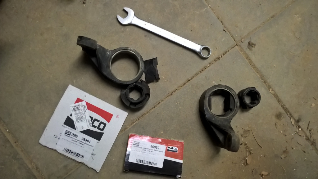

[75 2.0l kv6 mk1] - (mécanique) : échange des triangle biellette silent bloc
« Réponse #36 le: 02 Novembre 2016, 15:05:07 »
Hello,
Changement uniquement des silent block fait : je n'ai plus aucun souci.
Avec la clé ci-dessous de 18 et un tube costaud pour faire rallonge, on arrive bien et rapidement à démonter les silent blocks (pas eu besoin de couper la clé) sur chandelles.
En revanche, on a bataillé pour mettre les 2 boulons sur les nouveaux silent block. Une fois les gommes des silent block enfoncés dans le triangle, les 2 trous des parties métalliques des silent block ne se retrouvent pas tout à fait en face ; le boulon une fois dans ce trou attaque le pas de vis femelle du triangle en biais (pas pu prendre de photos). Il faut donc jouer avec des cales ci et là... Ca peut durer un moment!!!
Une photo de la clé en question, des silent blocks fatigués et des références achetées auprès d'un vendeur par correspondance (le plus connu).

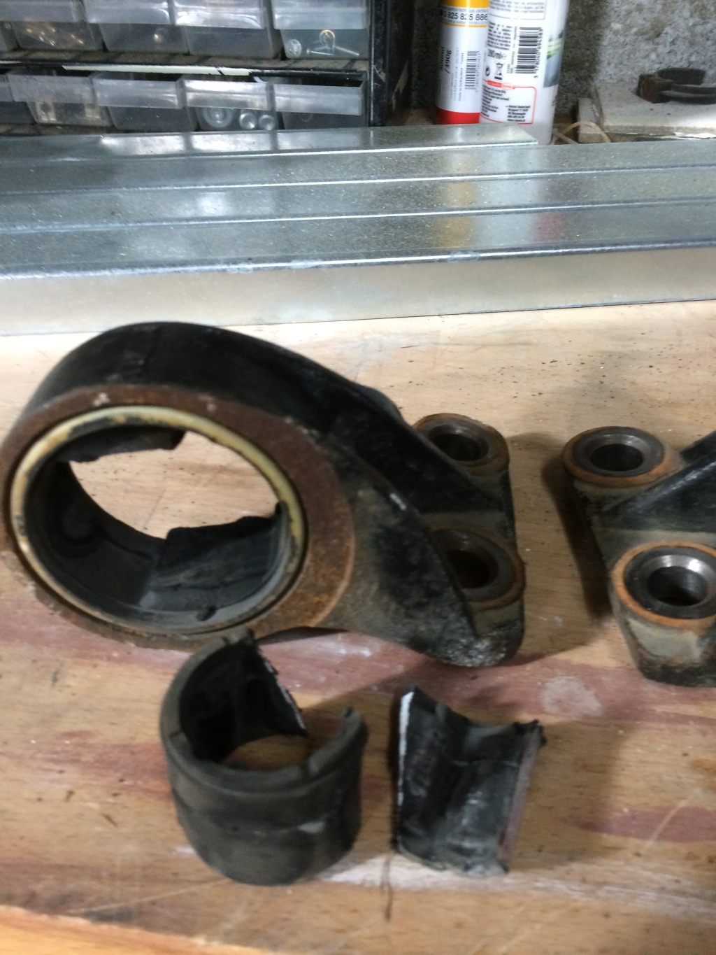

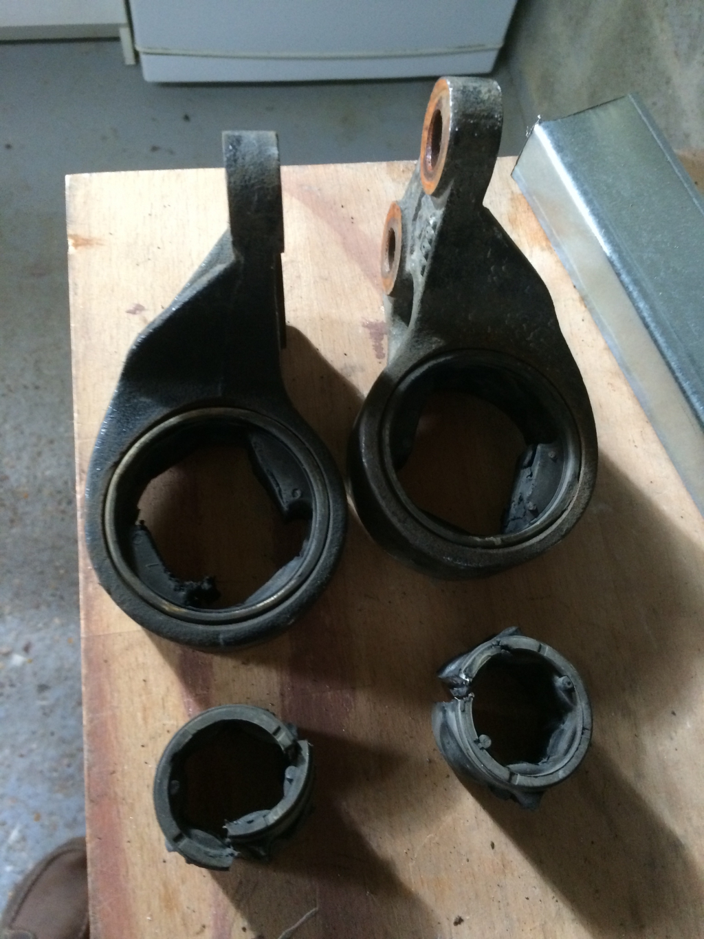

« Réponse #39 le: 22 Novembre 2016, 19:54:14 »
3 ans avoir mis ce message sur le forum mes silent bloc était de nouveau HS et quand je dit HS il n'y avait pas doute, voir photos, et je roulais avec?
les premier etait en bien meilleur état et ils avaient 13 ans, excusé l'expression mais le matériel aujourd’hui c'est de la merdase.
