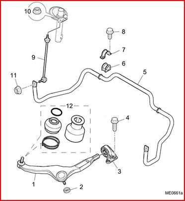

Je pense pour ma part à un silent-bloc de barre anti-roulis, qui grince quand la barre tourne dedans.
- Le 6 sur le schéma.

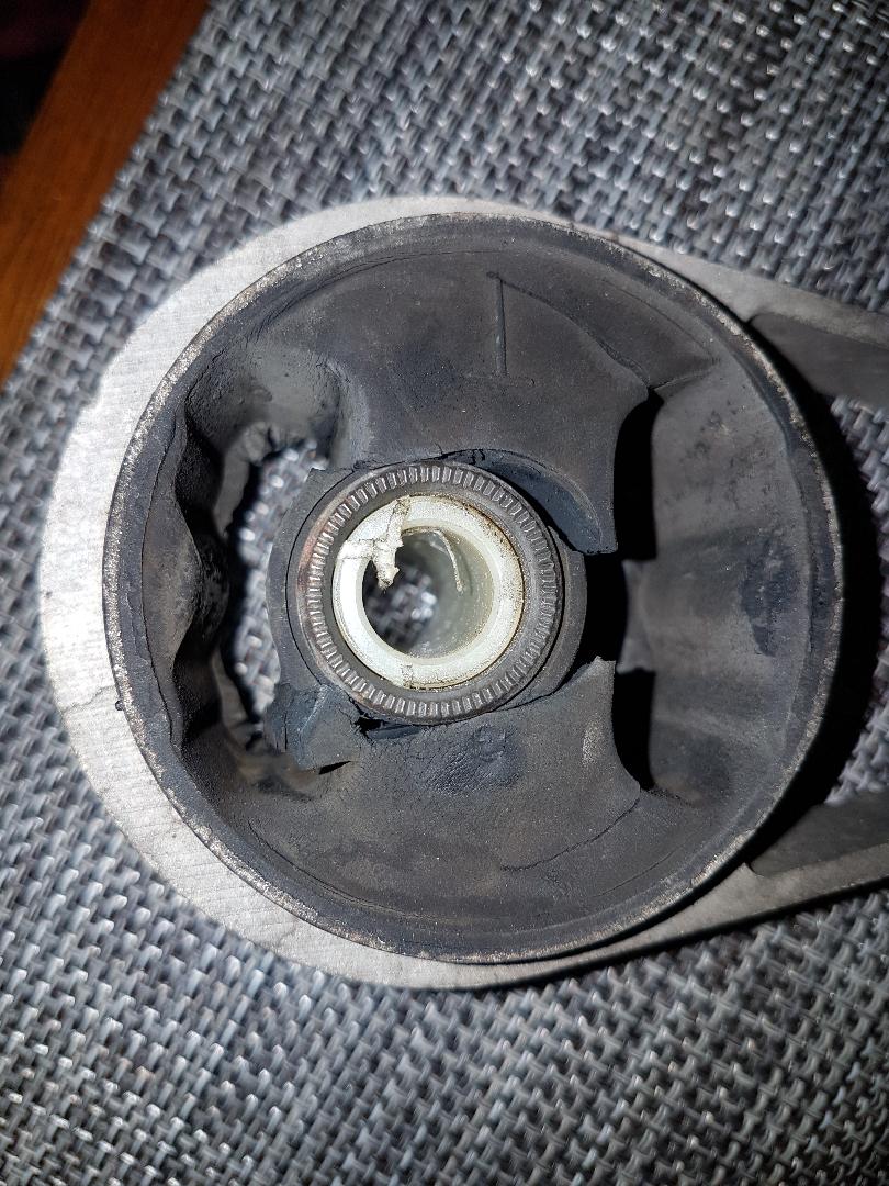

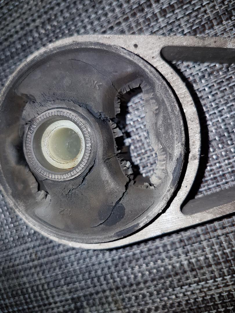

Pffffff elle sort du garagiste... ça le faisait avant qu'il me change le support moteur... juste après qu'il ait diagnostiqué la panne...
Je pense qu'avec l'hiver qu'on eu, la neige, le froid... les composants faibles n'ont pas aimé du tout.
Voici la tronche du support moteur inférieur ! Paix à son âme !  :D
Il était temps, mais on a vu pire, il y a encore du caoutchouc...

Sur mon Zaf, quand je passe sur les ralentisseurs, ça fait genre Hi-Han, Hi-Han. (C'est le premier truc qui me vient à l'esprit quand je l'entend)
C'est mes caoutchoucs de barre anti-roulis, c'est plus fort quand les deux roues montent en même temps, car ça les sollicite tous les deux en même temps.
Assez bruyant tout de même, parce que les piétons se retournent...  :-P
Ton mécano a peut être utilisé du nettoyant pour bien localiser la panne.
Certains produits peuvent modifier la structure du caoutchouc et les rendre collants, le bruit métallique étant transmit par la barre en résonance.
Il y a tellement d'organes en mouvement qu'il faut tout vérifier (Rotules, silent-bloc, biellettes, etc...)
