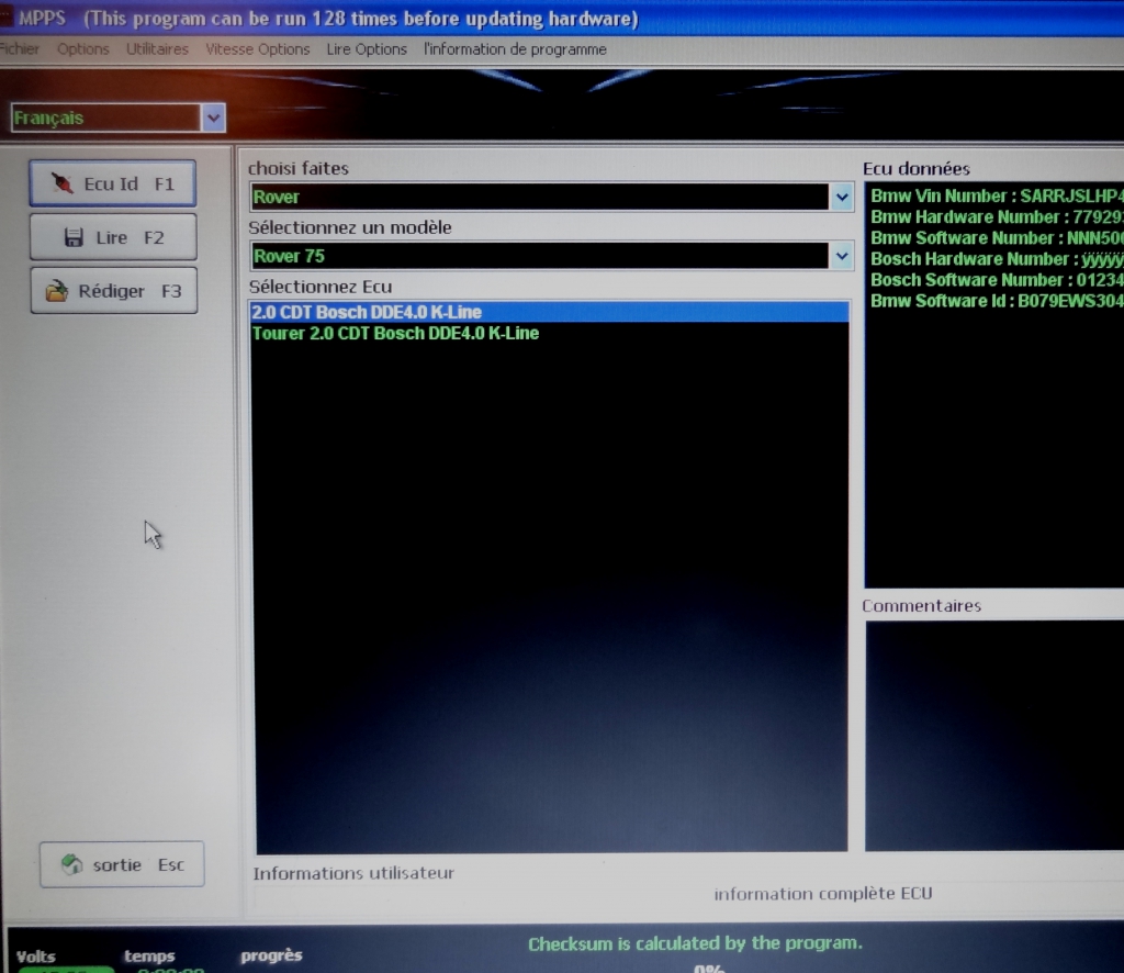

Pas si simple, le super travail fait par xtsea le montre bien, tout n'est pas stocké au même endroit (mémoire eprom) dans le calculateur. Des petits logiciels permettent de récupérer le contenu de cette mémoire (perso j'ai utilisé mpps) sous la forme d'un petite fichier (.bin) a garder précieusement dans un coin. Ces logiciels permettent aussi de réécrire ce fichier dans l'ecu. C'est ce qu'a fait xtsea, mais après pour récupérer le reste il n'a pas trouvé d'autre moyen que de transférer le composant sur son nouvel ecu.
Cela permet quand même de se dépanner tout seul.

Pour ce qui est de ma réparation, c'est un peu compliqué je l'avoue. La lecture du flash avec MPPS, KWP 2000, Galetto ou autre outil permettant de lire le calculateur EDC15C4 reste accessible, mais il faut acheter le lecteur.
Concernant l'IMMO, il faut démonter le calculateur et échanger les puces 5P08C3 qui sont de petites mémoires (1Ko) contenant les infos d'immo. Ou acheter un lecteur d'eeprom pour la copier sur le nouvel ECU. Ou mettre un dump vierge de la ROM, qu'il faut resynchroniser ensuite avec l'EWS (boitier immobilisateur).
