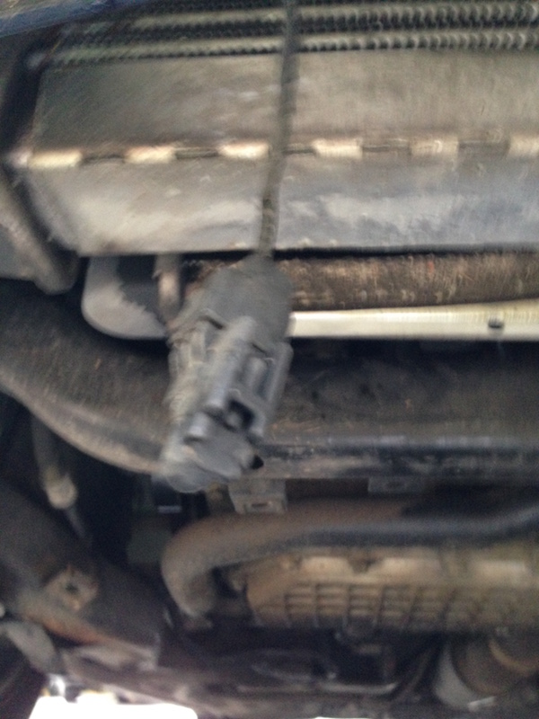

Il y a un fil qui pend depuis hier à l'avant de ma voiture, une Rover CDT, ça ressemble à une sonde de température, je pense que ça doit être mis sur le radiateur ou bien une durite, mais je n'ai pas réussi à voir à quel endroit précisément en mettant la voiture sur cric, est-ce que quelqu'un peut me dire où cela doit être raccordé ? ça n'empêche pas la voiture de rouler mais bon c'est pas beau un fil qui pend sous la voiture à l'avant  :) et puis bon en cas de chauffe je ne serai pas averti  :(
je vais mettre des photos un peu plus tard
Merci d'avance, bonne journée

Voilà les photos

C'est la sonde de température pour l'indication au tableau de bord.
Elle se fixe par une patte en plastique sur la grille de la calandre. Assez fragile. La mienne s'est décrochée depuis longtemps et la sonde tient maintenant par un collier nylon.

Merci Gisèle, j'ai regardé sur la calandre, j'ai démonté mais je ne vois vraiment pas ou cela s'accroche !! est ce que vous savez où je pourrai voir une photo on un schéma ?

Tu ne vois pas parce que la patte est cassée. Il me semble que sur ta photo on voit le bout restant sur la sonde.
Fixe la n'importe où sur la grille de calandre avec un collier nylon.

D'accord je vais faire comme ça, mais je me demande à quoi sert cette sonde   8O ? C'est pour mesurer la température de l'air qui entre dans le moteur ?

Mais non, comme je l'ai écrit, c'est juste la sonde pour le thermomètre du tableau de bord.
D'ailleurs, fais l'essai de la débrancher et au tableau de bord tu devrais avoir -33°.

Ah d'accord c'est pour mesurer la température extérieure, je comprends maintenant, merci pour les explications  :)

Bonjour, c'est bon j'ai réussi, j'ai un mis en collier en plastique, merci pour votre aide, je n'ai pas eu besoin de mettre le doigt dehors , mais ça marche aussi ça donne une idée de la température de sentit l'air au dehors
