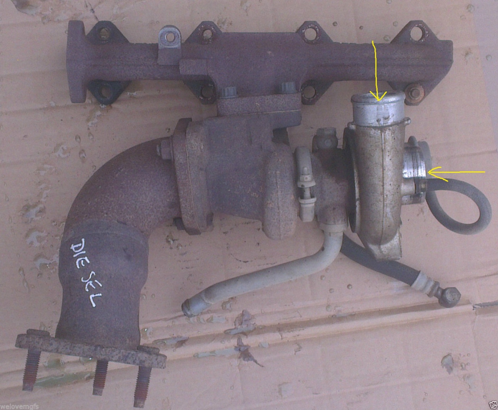

Sans doute me suis je mal exprimé et ne suis malheureusement pas mecano .
Je parlais de la partie qui partait du turbo et va me semble t il à l' echangeur , non ?
Et sans vouloir paraitre demeuré pourriez vous me dire ou va la sortie horizontale , l'autre allant à l'intercooler , non?
Enfin , vous voyez que c'est pas gagné ! :lol!:
[75 CDTi MK2] - (mécanique) : sifflement et fumée noire
« Réponse #10 le: 29 Septembre 2015, 20:20:22 »
ah ok  :aga:
la partie qui part du turbo va...  a l’échappement :wink:
c'est l'autre partie, l'air compressé (par la roue compresseur) qui va donc a l’échangeur d'air de suralimentation , qui sert donc a refroidir l'air
oui en effet, toute cette partie doit être étanche, impératif !!
ps: la fleche du haut est fausse
