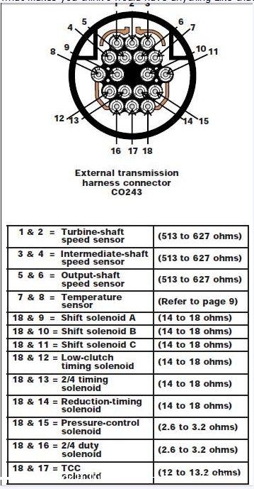

Bonjour messieurs. Je suis propriétaire de Rover 75 depuis 4 ans déjà. Je possède deux diesel et je viens d'acquérir une 75 v6 2.5 bva seulement 93000 km.
Je ne sais pas si ce forum est encore actif. Je suis inscrit sur les forums anglais et un autre en France.
Je réouvre ce sujet car ma bva n'est pas aussi douce qu'elle le devrait.
Je m'explique : je sens chaque rapport mais ce n'est pas un à-coup violent mais léger et il est plus intense lors du kick down ou si j'accélère plus fort. Je ressent aussi les rétrograde avec un petit coup.
J'ai vidangé la boîte à 3 reprises et bien suivi la procédure mg Rover pour le remplissage et le niveau ( j'ai utilisé la Ravenol).
J'ai ensuite effectué un test des solénoïdes.
Voici les résultats :
1&2: 542 ohms
3&4: 530 ohms
5&6: 530 ohms
7&8: 4890 ohms
18&9: 16.6 ohms
18&10:  16.7 ohms
18&11:  16.8 ohms
18&12:  16.7 ohms
18&13:   16.7 ohms
18&14:  16.6 ohms
18&15:  3.6 ohms
18&16:  3.6 ohms
18&17:  13 ohms.
Je précise que la température avoisinait 7 degré lors de la mesure.
Qu'en pensez vous ? Les seuls solénoïdes incriminés sont ceux qui gèrent la pression du système(2/4 duty et le solenoide epc).
Merci d'avance.

Si tu as noté une évolution dans les a-coups au passage des vitesses depuis que tu as la voiture, alors, il y a peut-être un problème. Mais si tu découvres cette boite auto, je dirais que c'est normal. C'est une technologie déjà un peu ancienne et qui n'a rien à voir avec les nouvelles boites auto avec double embrayage par exemple. Le passage des vitesses est parfois un peu brutal, surtout jusqu'à la 3ème. Moins sur les 4 et 5èmes.
De plus, toutes les valeurs de résistance des solénos et sondes que tu donnes sont correctes.
Faudrait que je me replonge dans la doc, je crois que c'est le duty solénoid valve qui gère ça, mais quand il est défectueux, c'est carrément un patinage des roues au passage des vitesses qui se produit, ce qui ne semble pas être ton cas.

Je suppose que tu as lu tout le sujet depuis le début. Dirais-tu que tu as les mêmes symptômes, peut-être un peu moins violents, que ce que décrivait Tomtom 44 au tout début, avant qu'il n'ait eu les problèmes de marche arrière?
Si c'est le cas, je dirais que sur la tienne aussi, même cause, mêmes effets, le soléno (item 9 de la figure en page 1) line pressure duty solenoid valve commence à être défectueux puisque c'est lui qui régule la pression d'huile lors des changements de rapports.
Dans ce cas, rassure toi, la pièce se trouve assez facilement et se remplace sans trop de difficultés et surtout, sans démonter la boite. Par contre, ça nécessitera une autre vidange d'huile de boite....
Si tu comprends l'anglais, tu peux étudier la doc Volkwagen que j'avais mise en lien. Elle est très explicite. Quelques fonctions sont différentes sur VW, mais la boite est la même.
