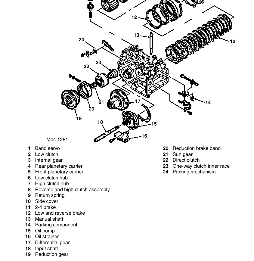

  • Messages: 4032
Facilement accessible en démontant la boite.... La pompe et sa crépine sont sur l'avant, à coté de l'arbre d'entrée (item 16, oil strainer):
Mais une crépine bouchée ne se ferait pas ressentir seulement sur la marche arrière. Et pis, c'est une crépine, pas un filtre, ça n'arrête que les gros morceaux.
Personnellement, il y a belle luette que j'aurais au moins vérifié le niveau d'huile, avant de me lancer dans l'improbable. M'enfin, c'que j'en dis, moi....  8)

  • Messages: 4032
Bon.... La vis BTR, c'est je suppose pour toi la vis allen qu'on voit sur le schéma? Et que cette vis ôtée, rien ne sort par le trou..
Je trouve ça assez bizarre puisque normalement, on peut tout juste remettre 3,5 litres après la vidange. Mais bon, attendons donc que tu aies reçu ton huile et pu faire le plein correctement.
Par contre, bien que j'insiste sur le niveau d'huile parce que c'est une vérification de base, je suis assez persuadé que ton problème ne vient pas de là.
Il doit à tout casser te manquer un demi-litre dans la boite et je ne pense pas que ça puisse générer ce problème. Ya quand même une certaine tolérance.
Si, une fois le niveau fait correctement ton problème devait persister, il faudrait surement aller voir ailleurs.
En étudiant la doc et le fonctionnement de cette boite, je ne trouve rien qui s'adresserait spécifiquement à la marche arrière.
Sauf, peut-être:
- la "low clutch timing solenoid valve" qui draine le "reverse clutch" et empêche la marche arrière de s'engager quand la vitesse véhicule est supérieure à 10kms/h en marche avant. La marche arrière s'enclenche, mais son embrayage reste débrayé donc, pas de marche arrière. Mais cette valve est ouverte quand elle est alimentée. Donc cela exclut qu'elle soit grillée puisqu'elle resterait fermée, et donc inactive. Ou alors, elle est grillée ouverte, ou elle reste bloquée ouverte. On la voit sur un des schémas (item 7). Son défaut correspondrait assez bien avec tes symptômes: tu sens la vitesse s'engager mais rien d'autre ne se passe.
- Le "véhicule speed sensor" interne à la boite, qui renseigne l'EAT ECU sur la vitesse pour justement, entre autre, activer la low clutch timing solenoid valve. Apparemment, ce sensor est inaccessible sans démonter la boite.
- et en dernier ressort, le reverse clutch lui-même qui est un élément du fameux "reverse piston" qui est connu pour se fissurer (ce que j'ai eu sur la mienne avec des symptômes différents).
Pour moi donc, le meilleur candidat, est la "low clutch timing solenoid valve" que tu pourrais démonter, tester, nettoyer et remonter. Tu commences à connaître le quartier....
A suivre donc...
