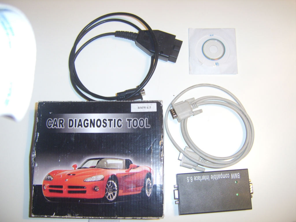

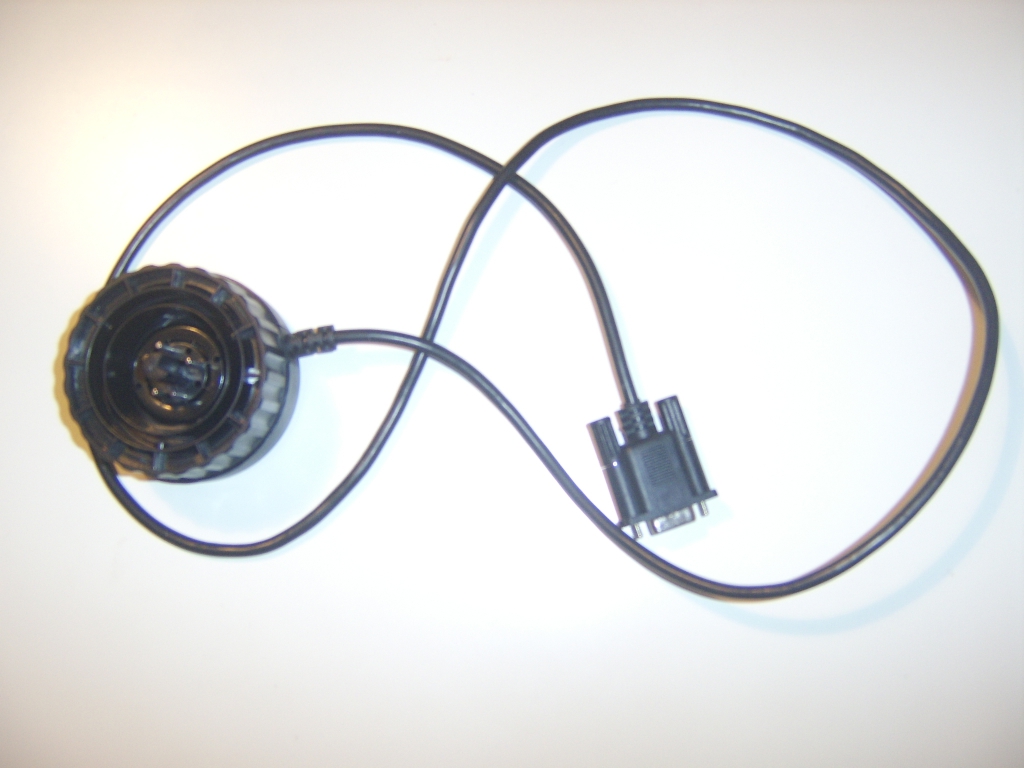

Bonjour à tous ....
Je dois ètre dans le bon sujet pour poser ma question !!
J'ai acheté ça ....dans une brocante pièces autos ...ai-je fait une bonne affaire --- est-ce que c'est utile pour ma CDT de 2002 ----Si oui , dois- je télécharger le logiciel sité par "Kev27"  le 27/09
Il y a ce cable en plus --- connais pas du tout --- A quoi il sert --Pour un autre modèle ??
Merci d'avance de vos réponses ...Et bonne semaine à tous ---

« Réponse #62 le: 24 Octobre 2016, 15:48:25 »
A vu d'oeil,le câblé semble être un BMW ou ça y ressemble.De plus,tu as un boitier ou il est stipulé BMW.J'ai jamais vu ce truc là.

« Réponse #63 le: 24 Octobre 2016, 16:54:22 »
J'ai lu le Cd livré avec , il est marqué le type de moteur concerné , et le E46 est dedans !! c'est bien le moteur qu'il y a dans la CDT/CDTI ?
Le cable avec le cylindre  , je laisse tomber , je croie !!
Je pense que j'aurai bien fait de m'acheter des miniatures au lieu de mettre mon argent dans un truc que je ne connais pas !!
A moins qu'il y ait quelqu'un qui me dise le contraire !!

« Réponse #64 le: 24 Octobre 2016, 21:04:49 »
Nan nan, le moteur de la 75 en diesel est le M47R, et sur la BMW c'est le M47N.
Le E46 BMW n"est pas le même moteur et n'a pas la même injection.

Bonjour à tous ....
ton premier logiciel ressemble a une copie de CARSOFT 6.5  voir meme un original :)

« Réponse #66 le: 25 Octobre 2016, 08:50:01 »
C'est un  "Carsoft 6.5 "  original  et effectivement , il fait beaucoup de modèle BMW  ( sur le papier toujours ) ! Mais est-il compatible avec nos 75 CDT/CDTI ?? Là est la question ..

« Réponse #67 le: 25 Octobre 2016, 11:41:20 »
Voir plus haut.
Comme déjà dit, le seul moteur BMW qui équipe nos 75 (diesel) est le M47R, qui est le M47N sur les BMW.
Qui plus est, l'injection n'est pas BMW.
Donc, les V6, essence ou diesel de la 75 ne sont pas lisibles avec cet appareil.
