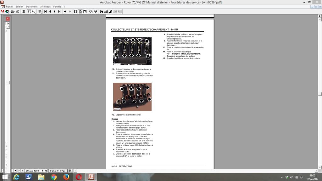

A tout hasard quelques infos sur le remplacement de ces bougies suivant le Rave.
