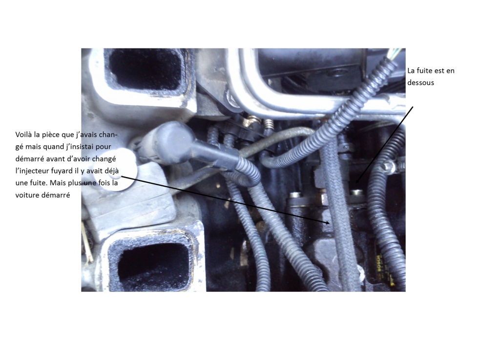

me revoilou pas réussi a dépanner, en ce qui concerne le collecteur en le démontant on accède plus facilement à la pompe à injection j'avais changé la valve de la pompe et en mettant du sopalin dessous la pompe il se rempli de gasoil, mais cela ne viens pas de la valve mais en dessous de la pompe je ne sais pas d'ou de plus au tout début il y a trois mois alors quelle avait du mal a démarrer et que j'insisté sur le démarreur j'avais déja une petite flaque qui ce formait aprés avoir changé l'injecteur (fuyard) elle démarrai au quart de tour, en résumé elle est tombé en panne sans crié gare ni sans aucun incident laissant penser que cela allait arriver. Par contre quand j'essaye de la démarrer elle fait mine de le faire juste au départ (elle tousse) comme s'il elle voulait démarré puis plus rien, le démarreur tourne mais elle ne démarre pas  .
J'avais emmené ce qu'il fallait pour tester les different capteur mais j'ai perdu une des deux aiguilles sur le parking  :( donc je vais essayé de la remorquer ce soir .
Petite photo pour monter ou était le gasoil
[/url
Bon je viens de ramener ma voiture en remorque, même en essayant de démarrer en troisième en étant remorqué rien a faire elle n'a pa voulu démarrer .
Si vous avez des idées je suis preneur.
Demain je vais tester tous les capteurs.

« Réponse #5 le: 25 Mai 2017, 23:27:56 »
Possible que la fuite soit suffisamment importante pour chuter la pression HP et empêcher de démarrer. fait le premier test au capteur HP: http://www.rovermg.fr/index.php?topic=36641.0
Tu sauras très vite. Si tu n'as pas les 1,25v au démarreur, ton problème est là.
