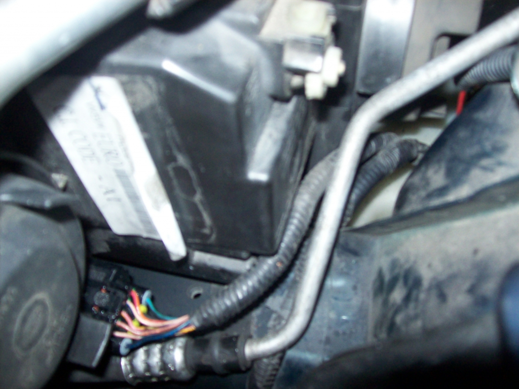

j'ai profité de la pause déjeuner pour chercher le fameux faisceau des phares  mais pas trouvé!!! "pat62" pourrais tu me donner un peu plus de précision sur son emplacement? par rapport au radiateur il est situé au dessus de celui-ci ou en dessous et faut-il démonter des éléments pour facilité accessibilité?
par rapport à la photo c'est bien la fiche du faisceau des phares que l'on voit? et le boitier noir que l'on voit à coté de la fiche c'est quoi donc?

Ben si,tu l'as trouvé!C'est celui qu'on voit sur la photos.Celui sur laquelle la prise de ton phare est reliée.Il semble que le faisceau soit très bien placé et ne passe pas au dessous du phare comme la plupart.Il n'y a donc aucun problème.Regardes quand mème sur l'autre phare.sait-on jamais!Il te restera la solution proposée par gisele ainsi que te mettre ensuite à désosser ta voiture morceau par morceau à la recherche de cette satanée panne.comme elle sont assez accessibles,déconnecte les fameuses prises de phare et inspecte les aussi.Ce qui ne fait pas de bien,ne fait pas de mal.Le boitier noir qu'on voit sur la photo???Ben,c'est ton phare!!

je parlais du boitier à droite de la fiche car l’accès au phare c'est le cercle en caoutchouc non?
