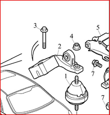

Comme je te l'ai indiqué précédemment, tu vas sur le site de Rimmerbros, un petit raccourci:
https://rimmerbros.com/Item--i-GRID001744
Sur cet éclaté, tu vois l'ensemble de suspension moteur, composé des pièces d'usure n° 1, 11, 13 et 19.
Tu récupères les références Rover (Genuine) dans le texte correspondant sous l'éclaté:
- KKB101923
- KKH101402
- KKU106454 ou KKU106483 suivant ta boite.
- KKH101852
Tu peux directement commander chez eux, ou tu effectues une recherche sur ton ami Google, où tu trouveras de nombreuses références et marques.
Sachant qu'il y a beaucoup de produits de contrefaçon, parfois au même prix.
Maintenant c'est a toi de faire le choix.
Pour ta pièce, la seule avec deux vis est référencée KKH101402, elle peut également être réparée avec les modèles Powerflex:
http://www.rsattitude.fr/frm_id_categorie/38/12-627-52-nos-produits-supports-moteur-boite-pour-rover.html
Voili, voilou...
Une petite réflexion pour les autres.
J'ai remarqué qu'une bague caoutchouc constituant l'ensemble de suspension moteur n'était pas détaillée.
C'est une bague qui se trouve sur le support N°2 de l'éclaté Rimmerbros.
Le boulon traversant cette bague supporte tout le poids du moteur, il n'est pas centré sur la mienne.
Ce qui signifie que le caoutchouc est affaissé, le jeu ne peut pas être énorme, mais dans le soucis du détail il n'est pas bon que cela prenne du jeu.
