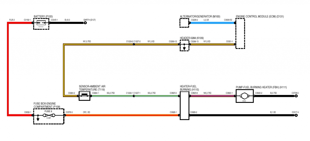

Pour le Webasto, le circuit. La sonde T119 est la sonde à droite sous le pare-choc.
