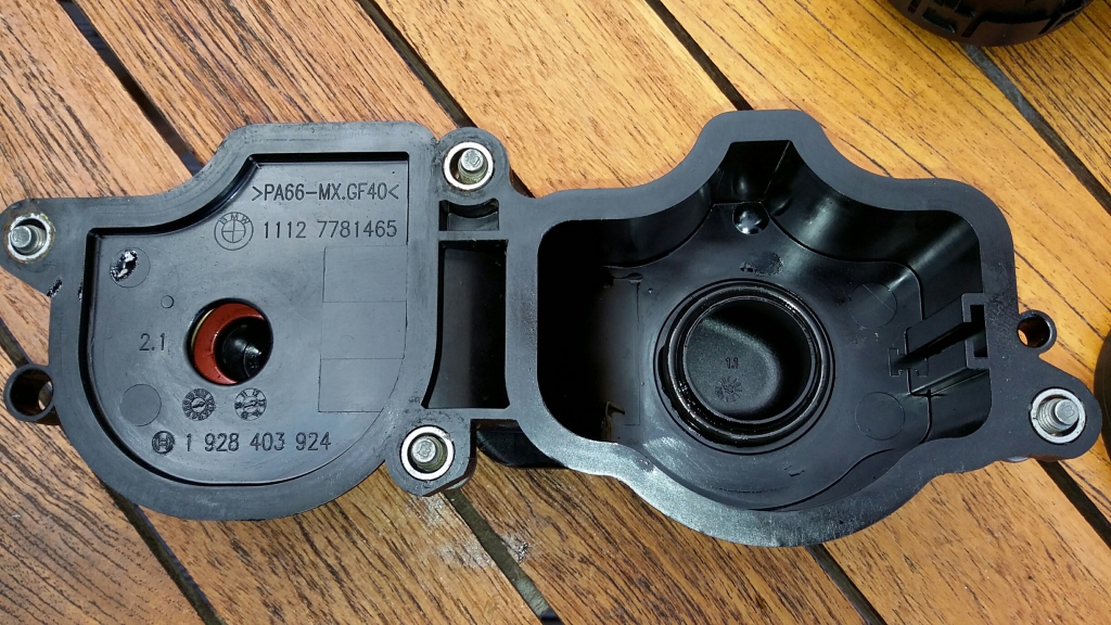

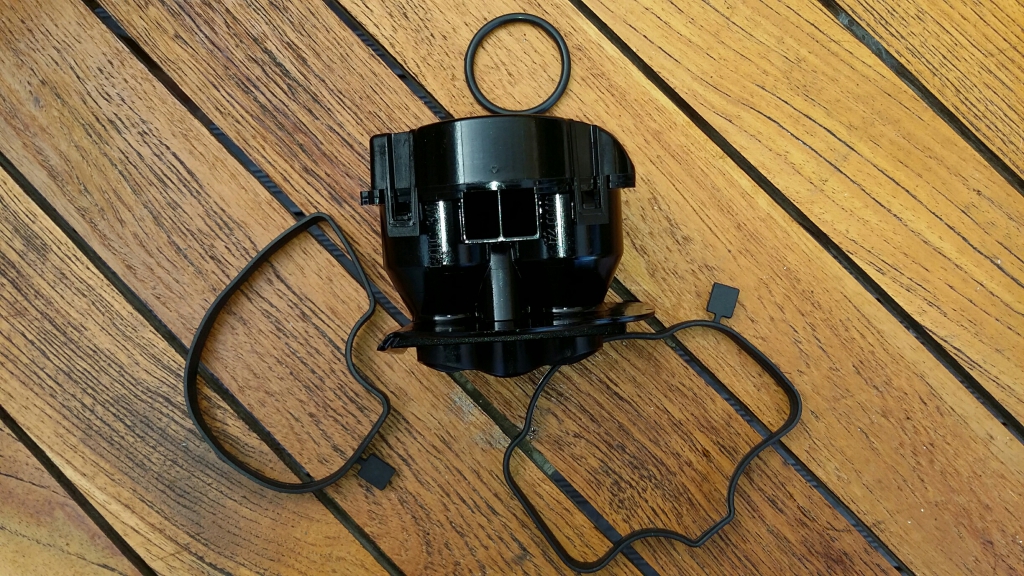

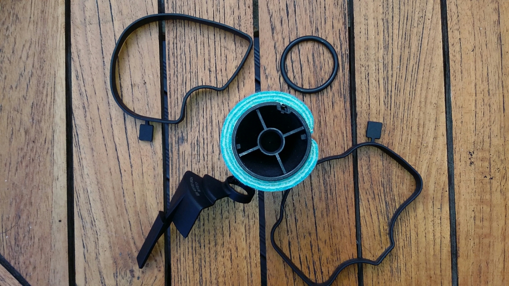

Pour ceux qui n'ont jamais vu la différence entre les deux types de filtres PCV.
Le boitier.
Le filtre d'origine avec ses joints.
L'alternative BMW, avant un retour au filtre d'origine.
Je monte le filtre d'origine, quitte a le changer toutes les deux vidanges.
