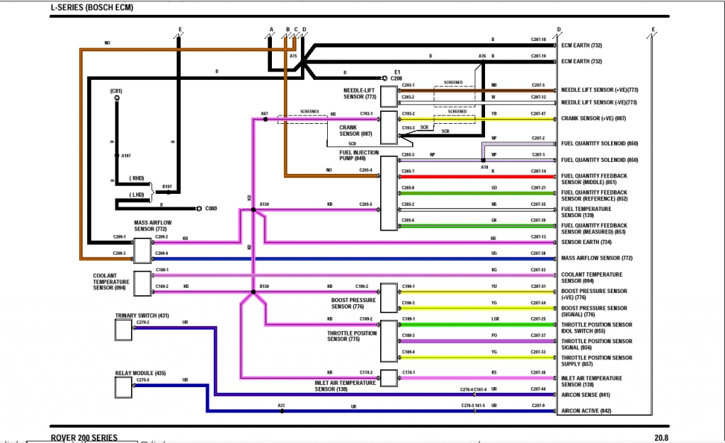

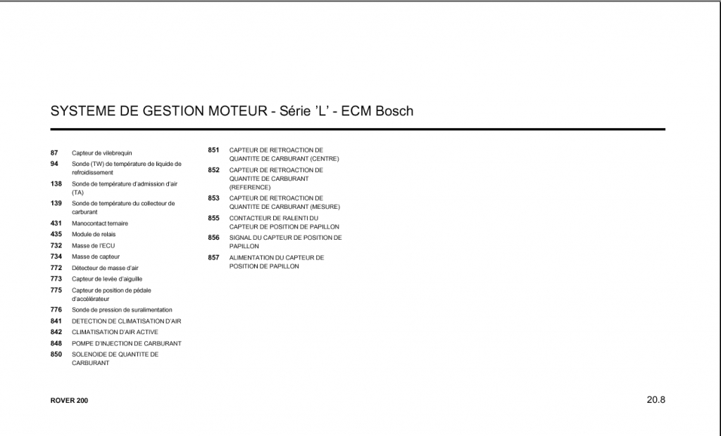

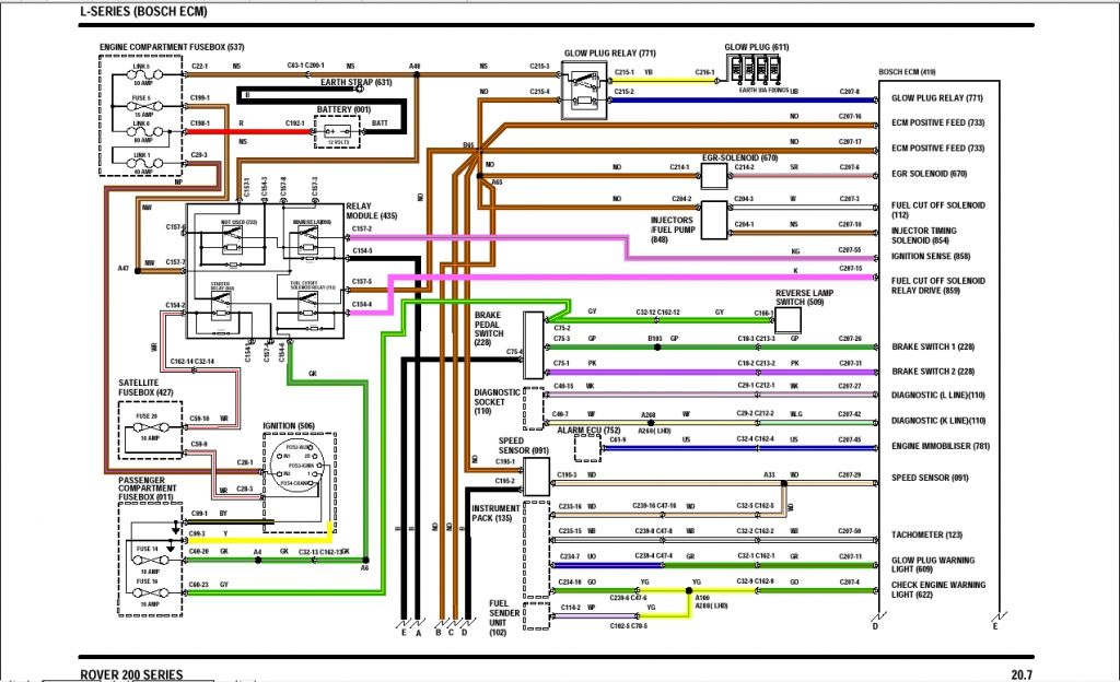

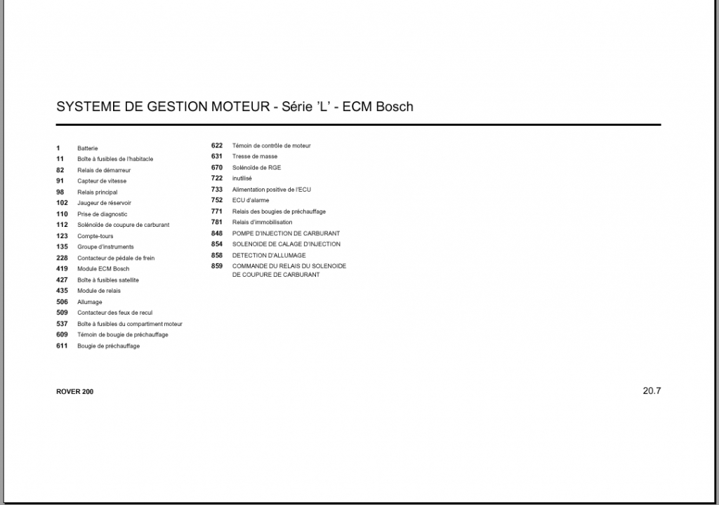

« Réponse #13 le: 26 Novembre 2018, 20:50:05 »
Tiens,si ça peut t'aider dans tes recherches :
yann 21
  • Messages: 91
[220 di/sdi] - probleme electrique suite à descente du moteur
« Réponse #14 le: 27 Novembre 2018, 14:28:09 »
Oui je sais bien que je suis le plus apte à le régler techniquement mais il me fallait de la théorie ! On va tout revérifier, de toute façon on a plus grand chose à perdre.
Merci pat pour les schémas je pense que ça nous permettra d'y voir plus clair.
