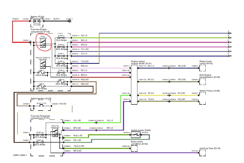

  • Messages: 4044
[75 2.0L KV6 MK1] - Panne
« Réponse #11 le: 07 Février 2020, 08:17:19 »
Je ne parle pas de la centralisation mais de l'anti-démarrage. Mais si le démarreur tourne normalement, c'est qu'il doit être bon.
De quel bouton d'alimentation parles tu?
Dans un premier temps, tu pourrais aller vérifier au voltmètre que tu as du 12v sur les fusibles 1, 2, 3 et 4 dans la boite à fusibles du compartiment moteur. Histoire de vérifier le "main relay", connu pour faire ds siennes parfois. Est-ce que tu l'entends claquer quand tu mets le contact?
Tu pourrais aussi aller vérifier que tu n'as pas d'eau dans le compartiment de l'ECU, coté droit sous la baie de pare-brise. Connu aussi.
« Modifié: 07 Février 2020, 08:18:28 par gisele »
