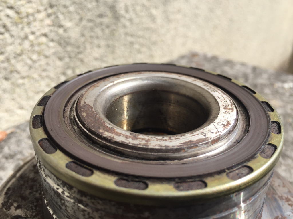

les deux roulements arriere ont été montés dans le bon sens ? tu pouvais tres bien avoir un roulement deffectueux, remplacé par un roulement monté a l'envers
En principe, on ne peut pas monter les roulements arrière à l'envers. Il sont vendus tout montés sur le moyeu et c'est l'ensemble qu'on remplace.
Ne te reste que l'avant droit. Ou un capteur neuf défectueux comme ça m'est arrivé....
[zt cdt mk1] - (electricité) : capteur abs
« Réponse #16 le: 03 Décembre 2019, 11:52:42 »
Sur les moyeux roulement arrière d’origine les pistes magnétiques sont incrustées dans les roulements tandis que sur les pièces vendus sur EBAY les pistes sont rajoutées sur des rings en tôle au bout de moyeu.
Parfois la protection anti poussière en tôle corrode à tel point qu’elle touche et abime les pistes magnétiques.
Histoire vécue 😋

« Réponse #17 le: 03 Décembre 2019, 21:17:21 »
Oui   Gisele , comme tu le notes , les roulements ont été monté avec leur moyeux !! donc ,pas d'erreur possible !
Par contre , quand je regarde les photos qu'a posté Nikolay  , j'ai un doute sur la présence du système ABS sur les pièces que j'ai reçu à ce moment là  !! Va peut-être falloir que je démonte un coté pour controler !! j'ai pas fait gaffe quand je les ai reçu !!
Je me pose toutes les questions pour résoudre le problème !!
