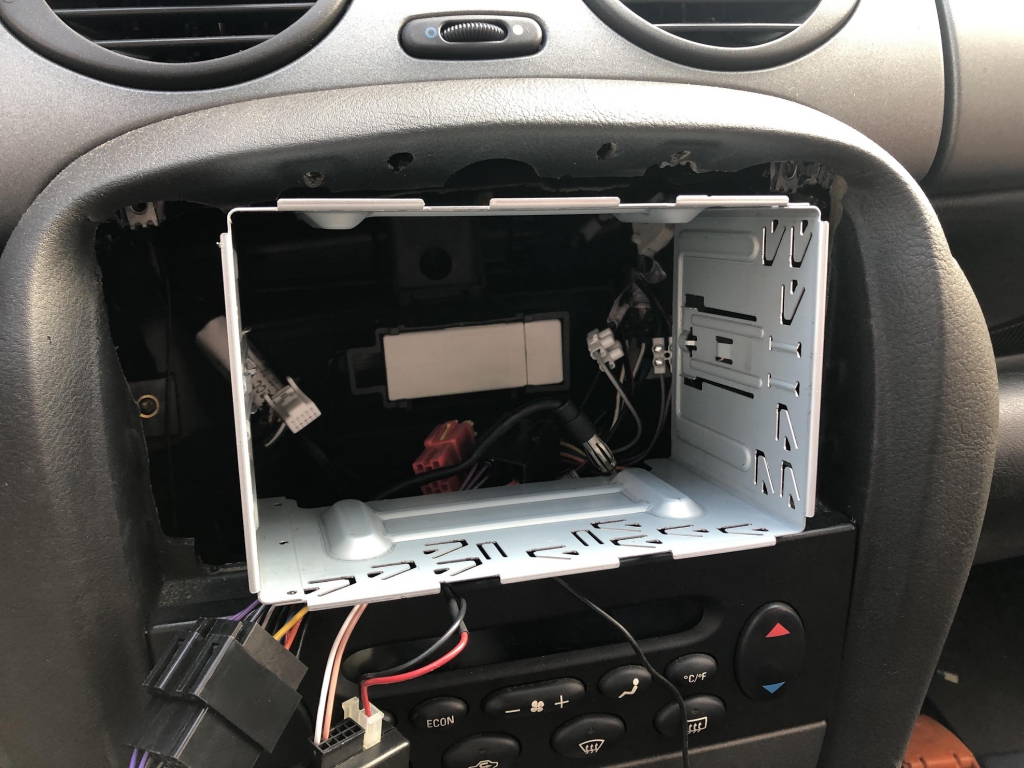

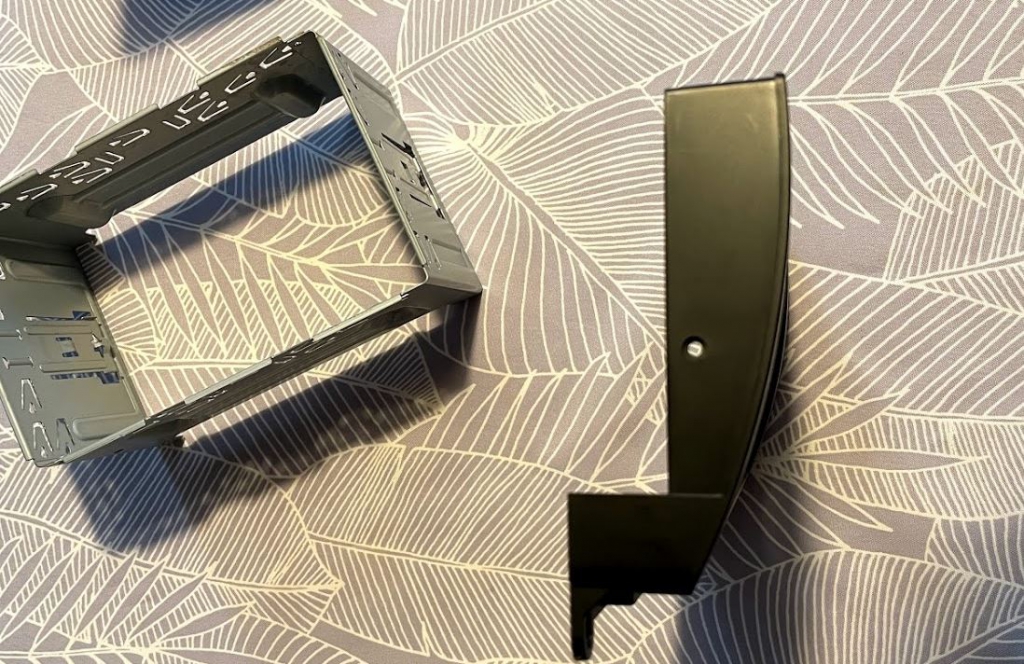

La cage métallique founie montre bien le souci :

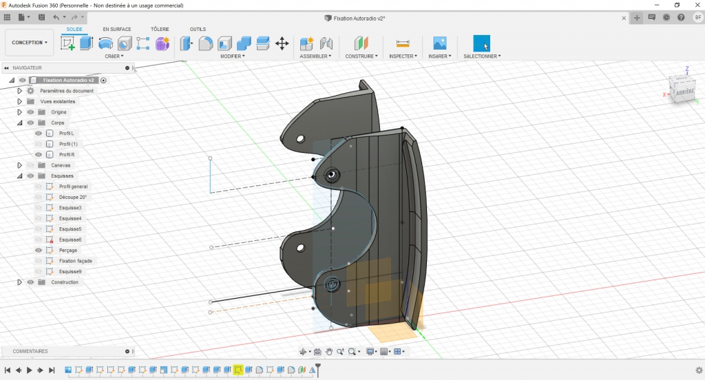

Du coup, j'ai eu l'idée de concevoir des supports en 3D qui viendraient se fixer sur la façade et maintiendraient le poste en place.  j'ai pris une photo du profil de la façade, avec sa courbure caractéristique...
...Que j'ai importé dans Fusion 360, et autour duquel j'ai pu concevoir mes supports :

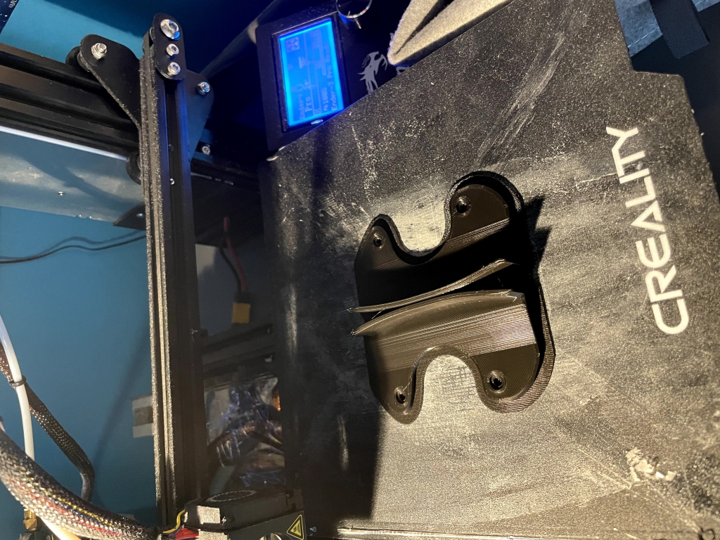

Hop, passage à l'impression :

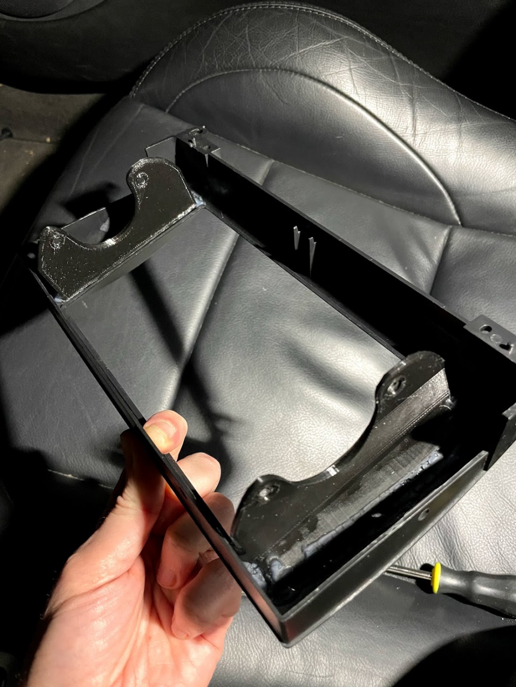

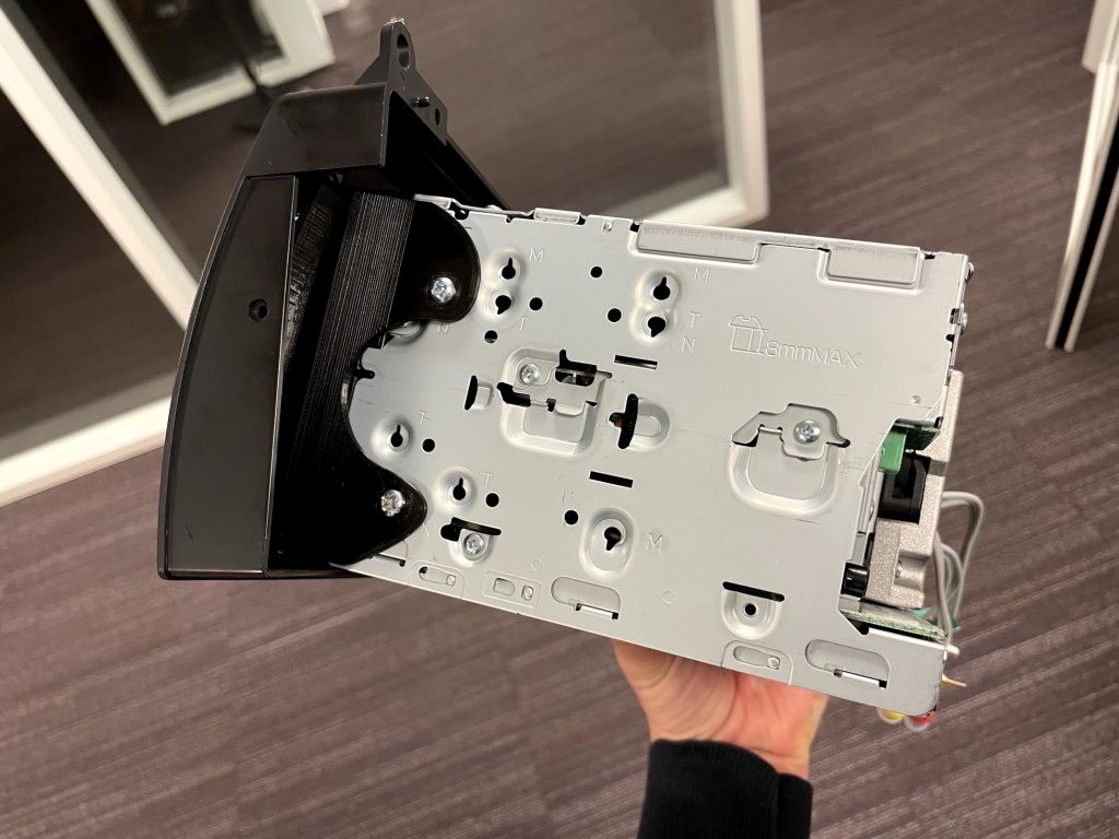

...Et vissage sur le poste, qui permet le collage des supports en place sur la façade.
Après séchage, on voit que les supports adhèrent parfaitement sur la façade.
Et voila le résultat après montage. Ca tient parfaitement, mais un autre problème apparait : le bas de la façade "sort" un peu. Il va falloir investiguer...
