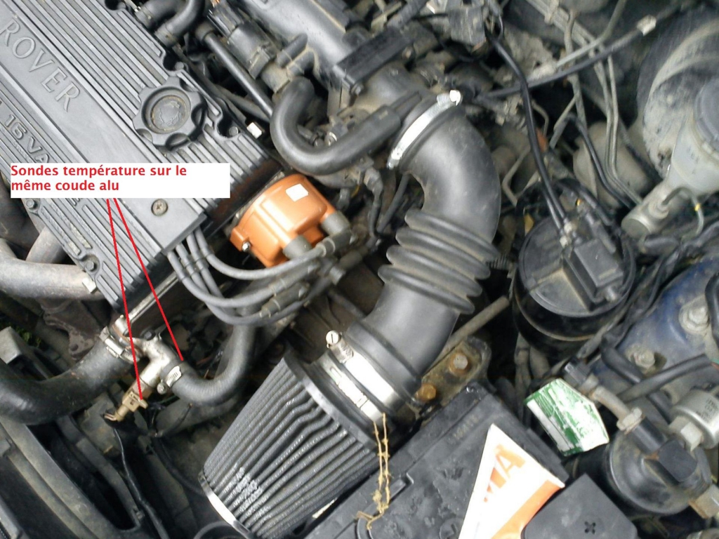

Après examen il semble qu'il y ait deux sondes sur le même coude en alu (ce qui est curieux quand même) voir photo
Quelqu'un saurait me dire si c'est bien pour le manomètre de température d'eau et si je dois les changer sont-elles identiques ou non ?

il y a surement une sonde qui envoie l'info de T° au calculateur, et l'autre l'info au tableau de bord  (l'aiguille)
pour savoir laquelle fait quoi, débranche en une pour voir si l'aiguille du tdb chute a zéro  :wink:
et tu saura laquelle fait quoi

 :jap:  tout à fait , une pour déclenchement ventilateur (celle de devant la marron)
l'autre et pour l'aiguille du tableau de bord  :wink:

Après de nombreux essais ce soir, l'aiguille monte après démarrage du moteur et chute quelques minutes après et ne remonte plus.
Ce serait donc la sonde qui se trouve sous le coude en alu ?
Pour commander la bonne si elle sont différentes comment faire ?

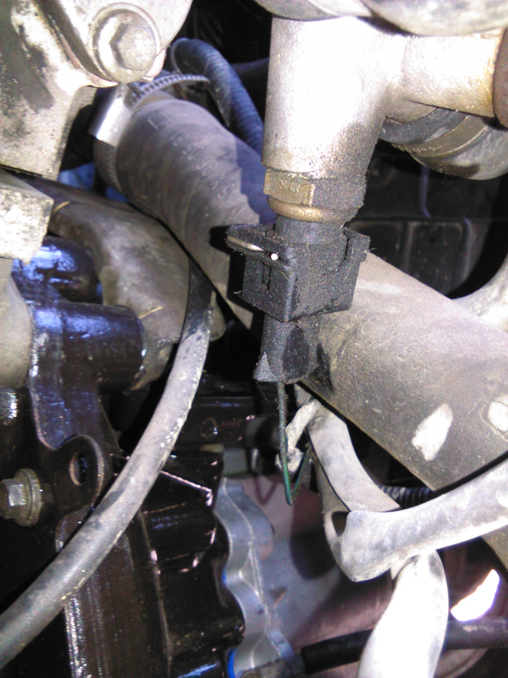

La référence Oscaro, c'est celle qu'on voit sur ma photo ?
mais celle qui est connectée au manomètre comment trouver la référence ?

Je ne trouve pas la référence de la seconde sonde et je ne sais pas si elle est identique à celle fléchée sur ma photo.
Si quelqu'un peut m'aider que je puisse commander les deux sondes en même temps ?
