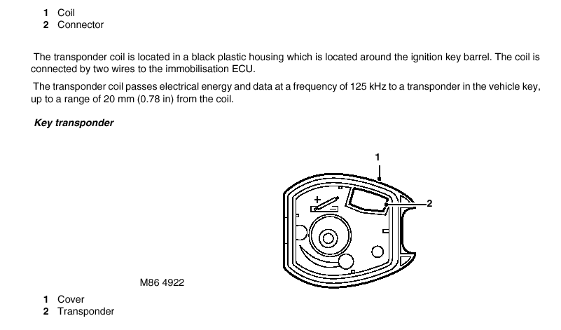

Le transpondeur est auto-alimenté?
Non, il est alimenté par la boucle d'induction, autour du Neiman. Et la communication ne se fait pas au delà de 20mm. Donc, pour cacher le transpondeur sur la voiture, ya pas des masses d'endroits.
A part, aller chez un garagiste Rover sur Grenoble, je ne vois pas trop d'autre solutions ?!
Et ça me parait être la seule. Et la procédure est assez compliquée. De plus, passage au T4 obligatoire il me semble
