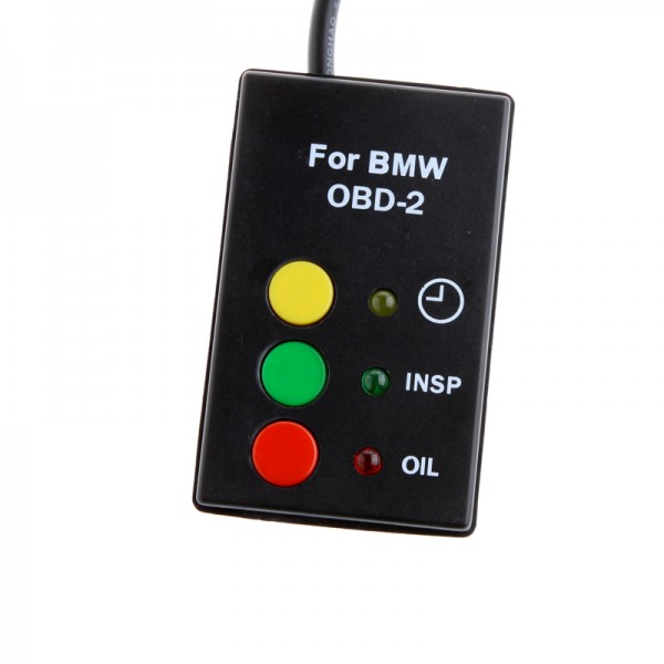

Bonsoir
j'ai acheté cet appareil pour remettre le compteur service à 0,  quelqu'un sait il comment ça fonctionne et à quoi serve les 3 voyants, en le branchant tout les voyants clignotaient j'ai appuyé sur tout les boutons aucun changement, ça m'a un peu Soulé j'ai appuyé sur deux voir trois boutons en même temps et par miracle mon compteur service c'est mit à 25000 au lieu de - 60 000 je n'ai rien compris acheté sur ebay sans notice marche sur BMW Rover et Cooper, c'était ce qu'il y avait d'écrit merci d'avance

J'ai le meme, et c'est comme toi. Je branche, je mets le contacte, ca clignote et apres 25000.

Orgiswing, c'était juste pour essayer le siége éjectable......, je pense avoir trouvé le jaune c'est pour mettre sur 20000km , le vert sur 25000 km et le rouge 15000 km   je dois faire la vidange et je vais essayer la solution

Jai acheté ce meme boitier 15euros il y a pas mal de temps deja...il fait toujours son boulot.
Quand on le branche avec contact mis, attendre que tous les voyants clignotent puis restent fixes.
Pour selectionner 1 des 3  options dispo , maintenir appuyé le bouton choisi quelques secondes.
Après tous les voyants reclignotent pour valider la remise à zéro du système.
Je coupe le contact et mon intervalle de révision se reinitialise  à 21500 miles.

Merci pour cette info si je veux faire ma révision à 15000 comment je fais pour qu'il m'affiche 15000 au compteur, et à quoi serve les boutons rouge jaune et vert?
Voici quelques explications pour la remise a zero des intervalles d'entretien
L'intervalle est toujours de 15000 miles (24150 km) après RAZ, non modifiable!!!
Il faut appuyer sur le bouton aproprié sélon l'indication du compteur pour l'echeance de la révisin apropriée:
Oil (vidange), INSP (révision majeur), HORLOGE (remplacement liquide de freins, refroidissement etc)
Dans le cas que le compteur affichait -60000 il faut tout mettre à zero, ca explique pourquoi tu devrais appuyer partout
La vieille méthode de chunter les bornes 4 et 8 sur la prise OBD marche de la méme manière et selon le temps de chunt (4, 8 ou 16 sec) ca permet de reinitialiser les differents intervalles d'entretien  :wink:

je vais tenter l'expérience, donc Oil (vidange), INSP (révision majeur), HORLOGE (remplacement liquide de freins, refroidissement etc), mais s'ils se mettent tous à 24150km à quoi sa sert d'avoir les 3 boutons, c'est un peu con non ???? un bouton aurait suffit.
