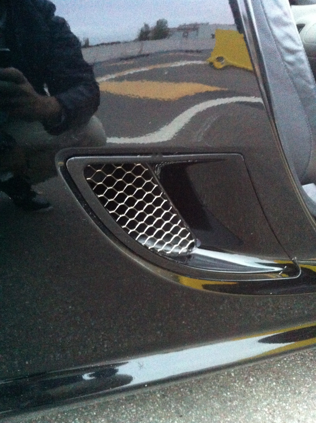

Est-ce que quelqu'un a déjà eu l'occasion de démonter une des petites grilles extérieures  qui sont sur les MGTF au bas des portes...?
J'ai celle du cote droit qui a du "jeu" et qui vibre ce qui fait un bruit pas possible alors que celle de l'autre coté est bien fixé et ne bouge pas.
Je souhaiterai donc la démonter afin de la fixer mieux avec de la colle forte.
Mis a part que l'on risque de rayer super facilement la pièce plastique ou la carrosserie,
Le plastique semble super léger et je voudrais eviter de "peter" les attaches.
Merci par avance de votre aide

Bonjour .
 Sur la F , cette aération tien avec deux vis . On y accède par les trous de la grille avec un crussiforme ! Attention , si c'est le cas de la TF ,si ces vis sont grippées et comme la patte est en plastique , elle casse facilement ;C'est ce qui m'est arrivé .
Bonne mécanique ...JL.

Salut Gaing et merci de ta réponse.
A priori ce n'est pas le cas sur les TF. :( :(

Une petite recherche en anglais sur Google vous aurez donné la réponse tout de suite :
http://www.mgf-tf-central.co.uk/how_to/mg_tf_side_grill_fitting_guide.html
À priori c'est juste clipsé, suffit de tirer dessus, doucement...
(et si vous ne comprenez pas l'anglais il y a toujours les photos :bag:)

Bonjour a vous,
Désolé de revenir si tard pour répondre mais au moins je suis revenu.
Je confirme que c'est juste clipse. Je confirme qu'il faut y aller super doucement. j'ai mis du scotch de peintre tout au tour pour ne pas rayer la peinture
et j'y suis aller doucement avec un tournevis. Ca c'était pour les bonnes nouvelles. La mauvaise ou plutôt les mauvaises, c'est qu'a l'intérieur,  une partie en plastique qui sert a diriger l'air, était mal installe, je crois meme que c'est pas la pièce d'origine. Bref, j'ai remis la grille en la fixant mieux.
Et malheureusement, en roulant, je me suis aperçu que le bruit avait diminue mais était toujours présent. En fait, c'était un bruit jumelé a un autre.
Je me demande si c'est pas un bruit venant de l'échappement. :( :(
Je crains le pire...
