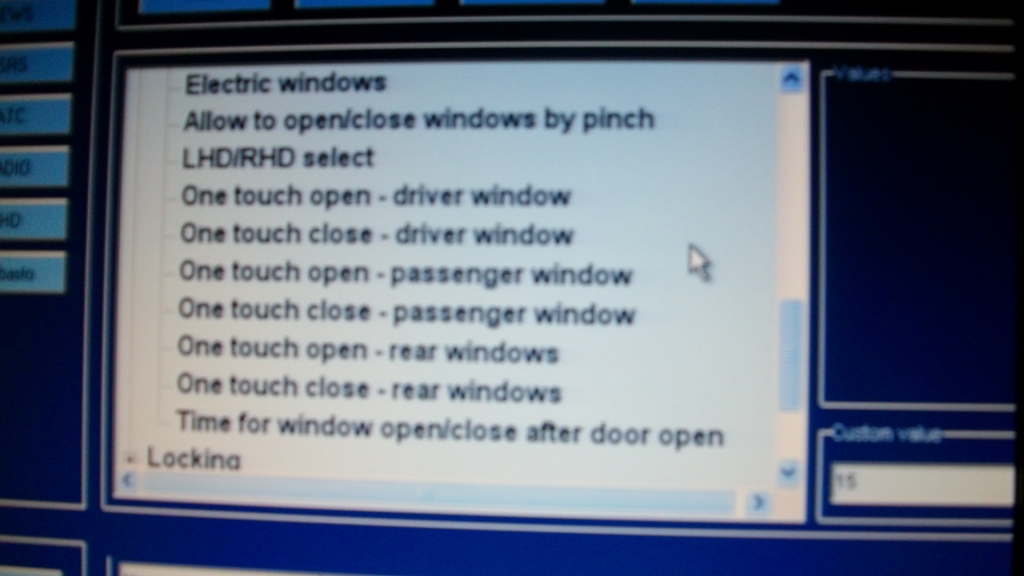

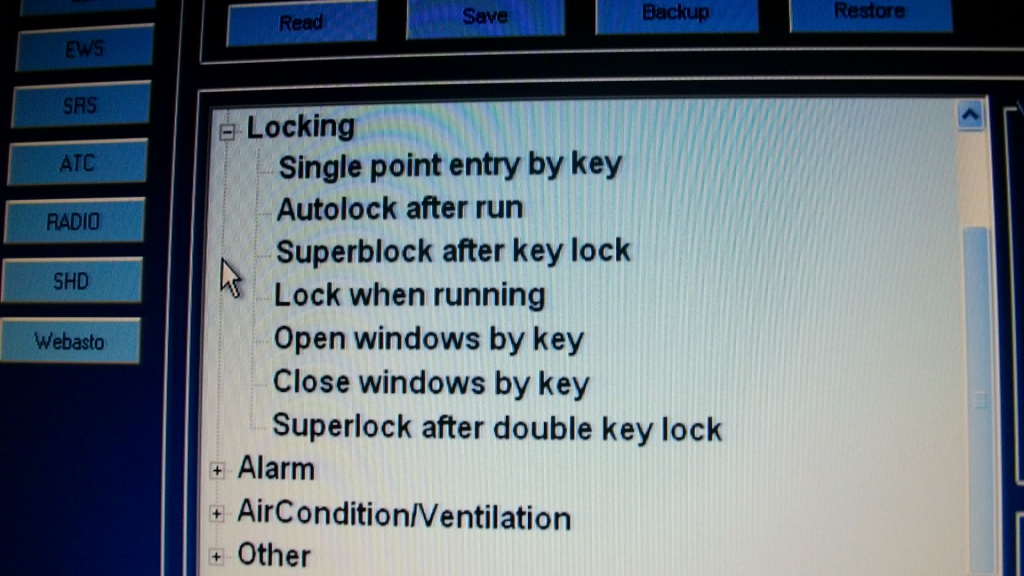

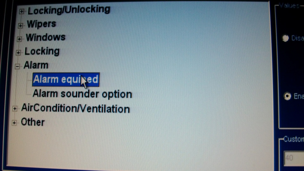

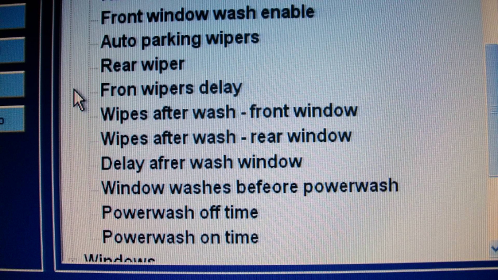

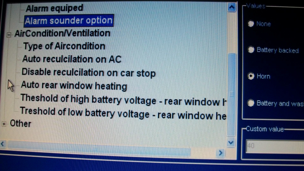

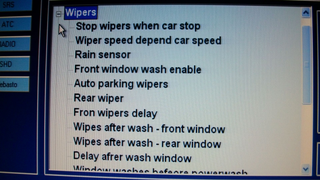

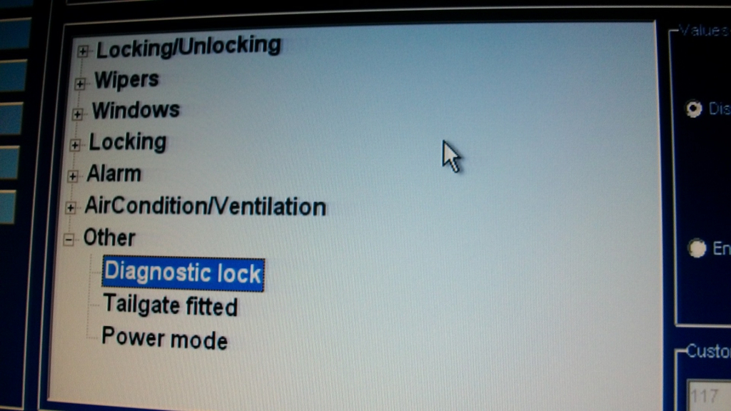

Ayant mis en service le logiciel TOAF pour lire les codes d'erreurs,
j'en ai profité pour faire la liste des réglages proposés
BCU :lève vitre, essuie-glace,alarme,verrouillage porte, ventilation
IKE : réglages tableau de bord
LCM : éclairage, compteur km
PDC : radar de recul
SMAC : siège electrique
SRS : airbac, ceinture sécurité

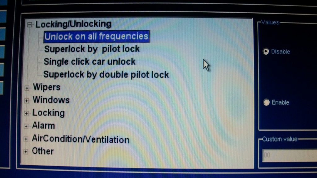

BCU
unlock on all frequencie, déverrouiller sur toutes les fréquences: .disable, désactivé enable
superlock by pilot lock : disable .enable
single click car  unlock : disable .enable
superlock by double pilot lock : disable .enable
stop wipers when car stop : .disable enable arrêter les essuie-glace à l'arrêt de la voiture
wiper speed depend car speed : disable .enable la vitesse d'essuie-glace dépend de lavitesse de la voiture
rain sensor : fitted .not fitted capteur de pluie: équipée .pas équipée
front window wash enable : not active .active
auto parking wipers : .active not active
rear wiper : active .not active
fron wiper delay : custom value 36
wipes after wash-front window: custom value 3
wipes after wash-rear window: custom value 3
delay after wash window : custom value 10
window wasches befeore powerwash : custom value 5
powerwash off time : custom value 15
powerwash on time : custom value 15

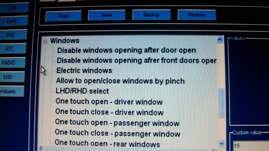

disable windows opening after door open :active .not active
disable windows opening after front doors open : .active not active
electric windows : none, front only, rear only, .front and rear
allow to open/close windows by pinch : none, .front only, rear only, front and rear
LHD/RHD select : .left, right LHD / RHD
one touch open – driver window : disable, .enable
one touch close – driver window : disable, .enable
one touch open – passenger window : .disable, enable
one touch close – passenger window : disable, .enable
one touch open – rear window : disable, .enable
one touch close – rear window : .disable, enable
time for window open/close after door open : custom value 40
single point entry by key : disable .enable
autolock after run : .disable enable
superblock after key lock : .disable enable
lock when running : .disable enable
open windows by key : .disable enable
close windows by key : .disable enable
superlock after double key lock : .disable enable
alarm equiped : disable .enable
alarme sounder option : none, batteryb locked, .horn, battery and wash
type of aircondition : none, basic AC, .ATC, undefined
auto reculation on AC :disable .enable
disable reculation on car stop : .not active, active
auto rear window heating : disable .enable
theshold of high battery voltage – rear window heating : custom value 121
theshold of low battery voltage – rear window heating : custom value 117 seuil de tension de batterie faible - chauffage de lunette arrière: valeur personnalisée 117
diagnostic lock : .disable  enable
tailgate fitted: disable .enable
power mode : manufacter, transit, .normal
