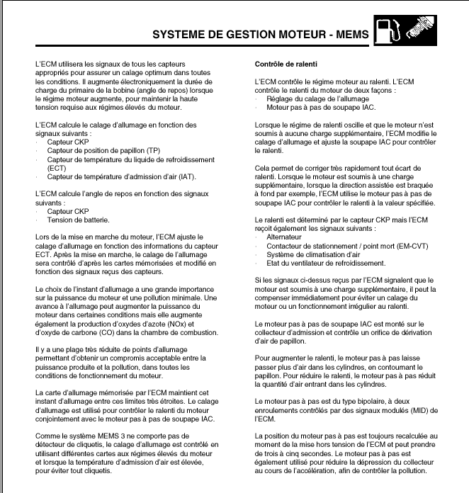

j'ai trouvé de la doc pour TF, plus récente, je ne sais pas si c'est identique, mais en théorie oui
au pire, tenter le reset
Pour faire le reset il faut mettre le contact (position II) puis donner 5 coup d'accélérateur, on part de zero et en enfonce progressivement a fond
Il faut ensuite remettre la clé en position 0. Le reset se fait instantanément.
Normalement tu entends un petit grésillement provenant de l'écu qui te dit que ça a bien fonctionné.
« Modifié: 20 Novembre 2016, 12:34:04 par un modérateur »
