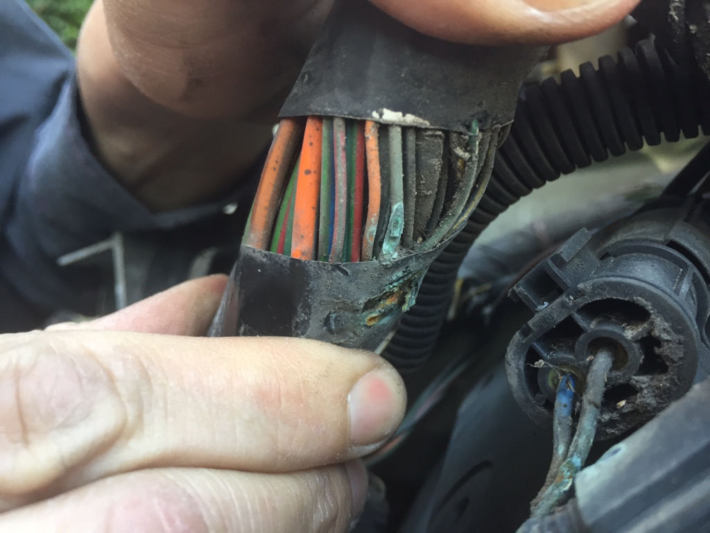

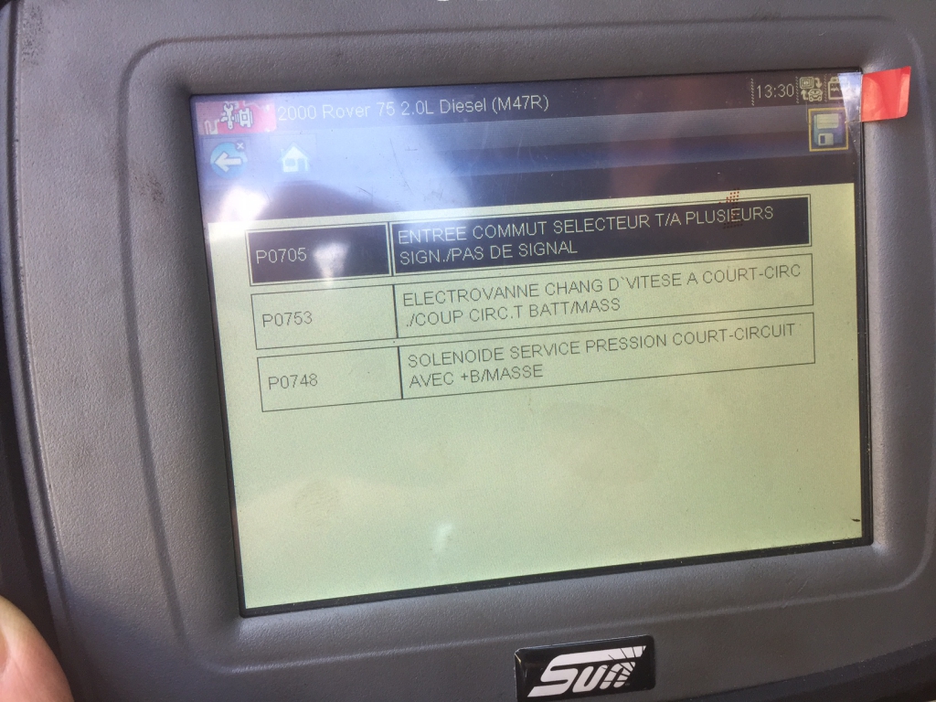

 Je me suis rendu chez un garagiste ayant un outil de diag multi marques et voila ce qu'on a découvert:
Je me suis dit que c'est pas possible que la panne est la même sur les deux boites, e plus on ne pouvait pas l'effacer, donc j'ai commencer à réfléchir et j'ai fait la grosse découverte  :eek: :eek: :eek:

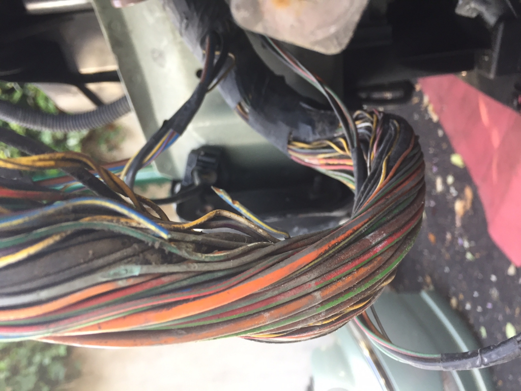

Mon problème venait du... FAISCEAU PRINCIPALE  :eek: :eek: :eek:
Comme ce n'est pas la première fois que je suis intervenu sur ce faisceau mais sur une autre  :rover: avec un dysfonctionnement de la ATC je me suis dit que probablement j'ai un câble coupé et j'avais raison  :-P
Voici les photos explicatives:

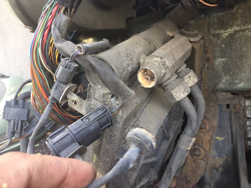

En effet ce modèle (rare) a le refroidisseur de la boite sous l'aile conducteur avec son ventilateur et le radiateur qui est refroidi par l'air en passant par la trappe prévue pour les antibrouillards, avec la boue ramassée par la roue et l'eau malgré le pare boue qui aussi est ventilé pour pouvoir sortir l'air chaud, l'age et la malchance m'ont fait la grosse m...e, les cables du ventilateur ont chauffés, et brulés deux fils du faisceau, coup de chance, les fils qui pilotent la vanne dans la BVA  :eek:
Une réparation provisoire pour le test
 :D Ça marche
Par contre le capteur de température d'huile hydraulique m'est resté dans les mains, lui aussi complétement pourri
Vu qu'il est introuvable nul part même chez nos amis Brexit, j'ai trouvé une équivalence chez OSCARO, en effet c'est un capteur de température utilisé chez VOLVO pour la clim, il semble d'avoir le même pas de vis et se déclenche dans la même plage de T°
Voila, pour les futurs pannes il faudra ouvrir une nouvelle section FAISCEAU H.S.  :-P

Belle recherche de panne, fallait trouver.
Sinon, c'est quoi l'appareil sur tes photos (Sun)?
[75 cdt mk1] - (mécanique) : remplacement boite automatique
« Réponse #6 le: 27 Avril 2017, 07:56:16 »
Aucune idée, c'est le premier garagiste AD sur Plaisir qui a sorti cet outil  :)

Tu peux lui demander?
Un outil autre que le T4 qui lit la 75, et en français en plus, c'est rare.

Le diag est un SUN PDL3000 . ca vaut quand meme dans les 2000 roro HT .
Sinon pour l'histoire de ton faisceau , j'ai constaté la meme chose chez moi  en sortant le pare choc avant pour le remplacement de la durite d'air . le faisceau est ici tres mal protégé et je crois que j'ai enveloppé avec du ruban adhesif mais je verifierai .
Je pense plus que c'est l'eau qui est a l'origine du court circuit apres que les isolants de cables se soient désagrégés . on voit bien que le conduit d'air chez moi etait complétement en miette au meme endroit .
il doit avoir a cet endroit un passage d'air qui fait veillir les plastiques . je serai pas surpris que l'on retrouve au meme endroit sur plusieurs vehicules la meme alteration . Comme dit , tant que l'on y touche pas , l'isolant reste en place mais craquelle au moindre touché .
Bravo pour la recherche de panne car pas simple ...
