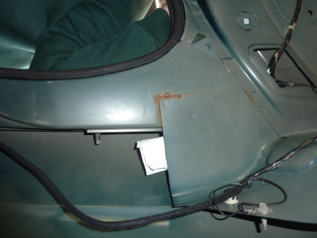

Je cherche, ce n'est pas le feu arrière, n'y le joint, j'ai cru un moment aux boulons de charnière et non !
Je tourne et retourne, j'ai enlevé la garniture en feutre et ne vois rien sauf la rouille. Elle est coté gauche dans le coffre juste sous la charnière, il faut vraiment se pencher et tourner la tête pour le voir.
J'ai mis des papiers en guise de mouchard un peut partout dans la carrosserie au-dessus il y a du passage de câble, mais tout a l'air sec.

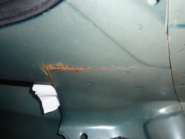

Elle est uniquement sur cette petite tôle à gauche horizontale de forme carré, elle rouille et la goutte tombe de là.
La vraie question par rentrer cette eau ? Je vais mettre une photo.

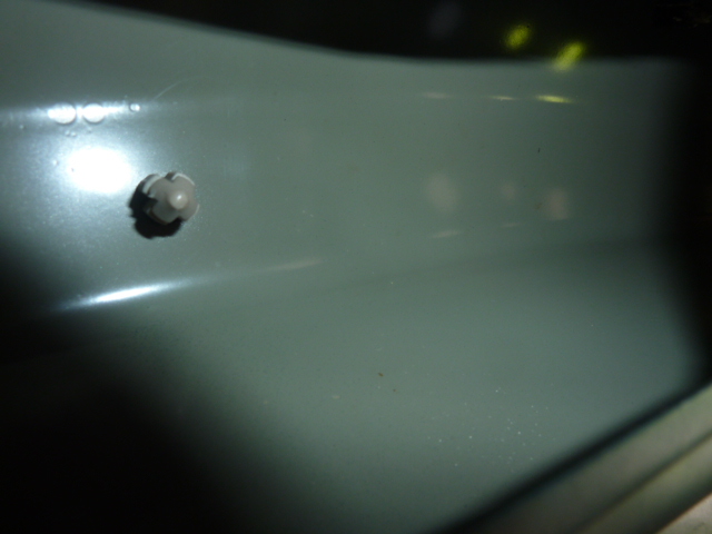

l'appareil photo est une aide non négligable, il va dans les petit coin et apres sur le pc on peut zoomer.
et je crois avoir trouver et il est possible qu'il y en est plusieurs fuites.
des attaches en plastique comme des aiguilles au niveau du joint de pare brise AR, que tienne t'ils?
voir les photos

      Pour avoir résolu ce problème d'eau dans le coffre après plusieurs mois de recherche, et compte tenu que tes recherches t'ont emmené vers l'avant du coffre, il se pourrait fort bien que ta fuite provienne, comme sur la mienne, de la jonction de l'aile et de la tôle suportant le joint du coffre au niveau de l'angle inférieur de la lunette arrière. Le mastic d'étanchéité comportait une "microfissure" quasiment invisible à l'oeil nu. Et pourtant, après une journée de pluie voiture garée sur une légère pente, je pouvais quasiment éponger une petite tasse d'eau sous les feux arrières, l'eau coulant le long de la jointure de ces deux tôles jusque à l'angle arrière de l'aile. En ce qui me concerne les fuites sont apparues aux deux angles inférieurs de la lunette. J'ai résolu le problème en nettoyant du mieux possible cette jonction, aussi loin que possible sous la lèvre du joint de lunette et en appliquant un mastic d'étanchéité transparent. Mon coffre est maintenant parfaitement sec.
      J'espère pour toi que la fuite ne provient pas des clips plastiques que tu as mis en photo. Ceux-ci servent à clipser l'enjoliveur de joint de lunette et sont très fragiles. Il y a dans le forum un post renvoyant à un tuto de nos amis british sur ce sujet. Lors de mes recherches de fuite, j'avais envisagé la possibilité que ces clips soient en cause et c'est lorsque j'ai commencé à dégager l'angle inférieur de l'enjoliveur de joint que j'ai repéré l'endroit suspect. Je dis bien "suspect", car la confirmation n'est venue qu'après application du mastic et la disparition des fuites.

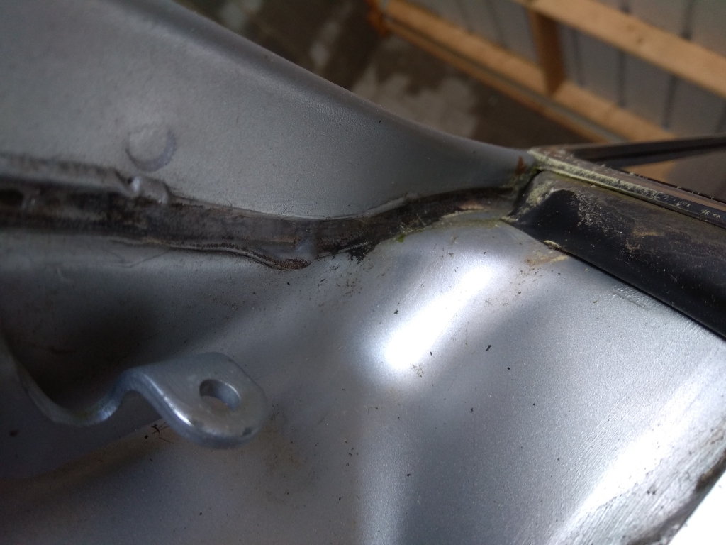

     Je reviens avec un peu de retard. Je te mets en photo l'endroit concerné. J'avais à l'époque commencé à démonter l'enjoliveur lorsque j'ai repéré l'endroit comme suspect. J'avais simplement dégrafé un seul clip à l'angle en bas de la lunette et devant la difficulté à dégrafer le suivant et craignant de le casser, j'ai préféré m'arrêter là et explorer la jointure des deux tôles des deux côtés. Grand bien m'a pris !
     Comme je te l'ai dit , j'ai soulevé la lèvre du joint et nettoyé en dessous aussi loin que j'ai pu (1cm ...?), avec un petit tournevis, brosse à dents, petit pinceau, essuyé avec du sopalin, laissé sécher, puis appliqué un mastic d'étanchéité sur une quinzaine de centimétres.
     Ca fait environ six mois et depuis je suis tranquille !
     J'espère pour toi qu'il s'agit du même type de fuite. Facile à régler !
