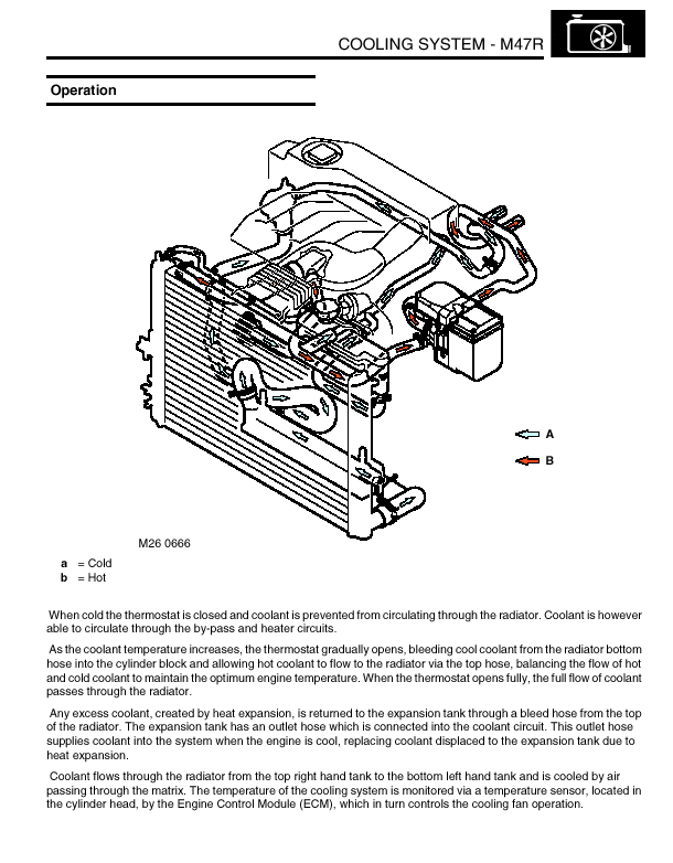

Si tu peux te débrouiller avec ça. c'est tout ce qu'il y a sur le Rave:
Moi je dirais que si le problème est survenu après le changement de pompe et thermostat, c'est qu'il y a eu une connerie de faite. Par exemple, mais je ne me souviens plus si c'est possible, thermostat monté à l'envers dans son réceptacle. Ou qu'une des pièces changée est défectueuse.
Pour info, l'EGR n'est pas refroidi sur ce moteur.

Gisèle, sur la première phrase sur la doc du Rave c’est noté que le LDR circule dans le petit circuit même thermostat fermé, chez moi c’est pas du tout le cas ☹️
Je me pose aussi la question d’ou vient le liquide pour le refroidisseur d’huile moteur, on voit juste la sortie sur le RAVE ???
Petit circuit? C'est quoi? Pour moi, même thermostat fermé, le LDR doit circuler dans le radia de chauffage. C'est lui que tu appelles le petit circuit?
Le chauffage fonctionne?
Pour le radia d'huile, il n'y a en effet qu'une sortie. l'entrée est directe en interne au circuit et ne passe pas par un tuyau.
Si le chauffage ne fonctionne pas, c'est que le bouchon est direct dans le bloc moteur, vu que le circuit de chauffage est indépendant du radia et que le thermostat ne sert qu'à réguler la quantité de LDR qui y passe pour maintenir sa température.
Ou il y a tout bêtement un gros bouchon d'air. Tu pourrais essayer de faire le remplissage, purge ouverte, avec le bocal démonté et surélevé.
