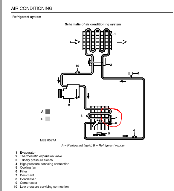

Non, ça ne peut pas être le thermostat. Il ne s'occupe de faire faire circuler, ou pas, le LDR dans le radiateur.
Si ton ventilateur ne fonctionne pas, il est normal que la clim ne fonctionne pas ou, éventuellement, ne fonctionne qu'en roulant.
Si le gaz n'est pas refroidi dans le condenseur, la pression monte, le trinary switch détecte la pression excessive et coupe l'embrayage electro-magnétique du compresseur. C'est une sécurité pour protéger le circuit. De même que le trinary switch interdit la mise en route du compresseur quand la pression statique est trop faible (manque de gaz) pour le protéger et qu'il commande la vitesse du ventilo en fonction de la pression qu'il ressent.
En résumé, pas de ventilo, pas de clim. Facile à tester, même moteur à l'arrêt: contact en position II, dés que tu appuies sur "auto", que le voyant vert s'allume, le ventilo DOIT se mettre en route.

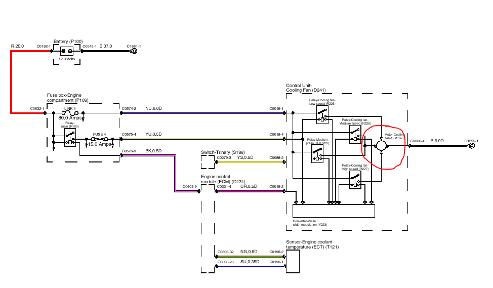

La ça me dépasse, j'ai un pote qui est venu avec la valise.lui devrait s'en sortir avec ce schéma.
Résultat il arrive à faire tourner le ventilateur en passant directement par son ordi
Valise débranchée :
Les derniers symptômes, mise e position 2 du contact clim sur "lo" en auto le ventilo ne tourne pas et le compresseur ne s'en lance pas, tous les fisibles sont OK.
Il va revenir et regarder de plus près bien sur si tu as une idée n'hésite pas avec mes différents maux j'avoue être un peu largué, ne m'en veut pas si jeté fais répéter.

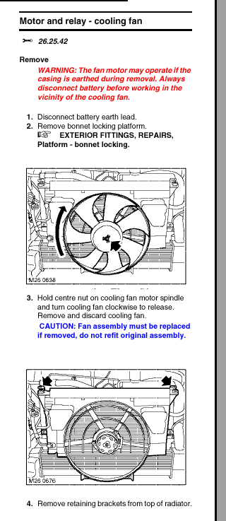

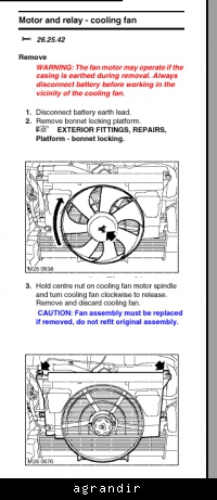

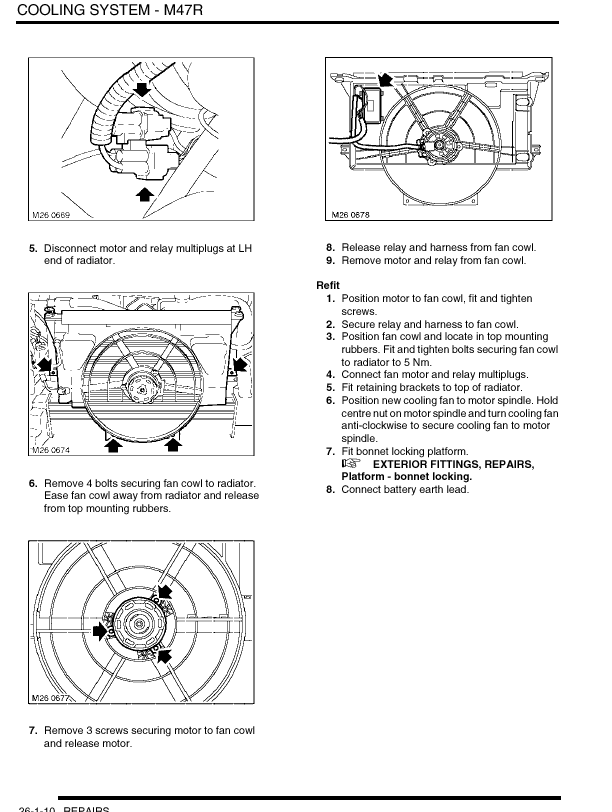

Merci, merci.... Ça il faut le savoir chapeau, mon pote est un très bon mécano bricoleur mais il ne sait pas tout,. Je vais commander un ventilateur en espérant commander le bon. Ce qui m'ennuie c'est que pour le sortir de la voiture il faut déconnecter les tuyau de clim qui arrivent sur le condenseur, donc recharge derrière, à moins de découper un peu le support du ventilo !
[75 cdt mk1] - (mécanique) : vos avis sur le clim rover 75 cdt tourer
« Réponse #25 le: 11 Juillet 2020, 13:58:57 »
On peut démonter le ventilateur sans vider la climatisation ni couper le support plastique 😎

  • Messages: 4024
[75 CDT MK1] - (mécanique) : vos avis sur le clim rover 75 cdt tourer
« Réponse #27 le: 11 Juillet 2020, 23:31:19 »
Comme ça:
« Modifié: 11 Juillet 2020, 23:31:49 par gisele »
