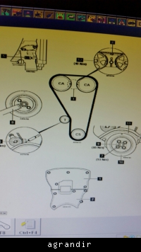

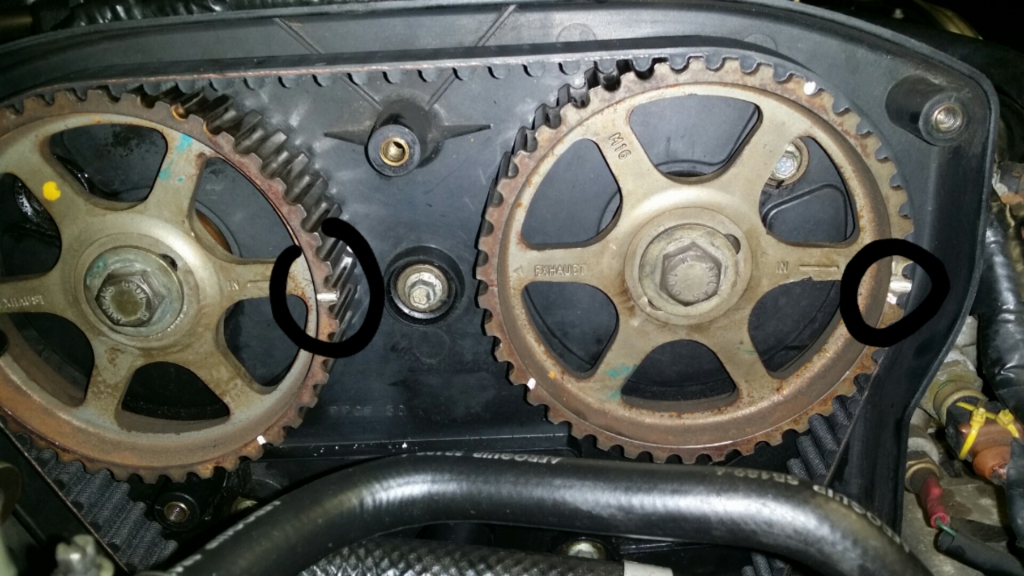

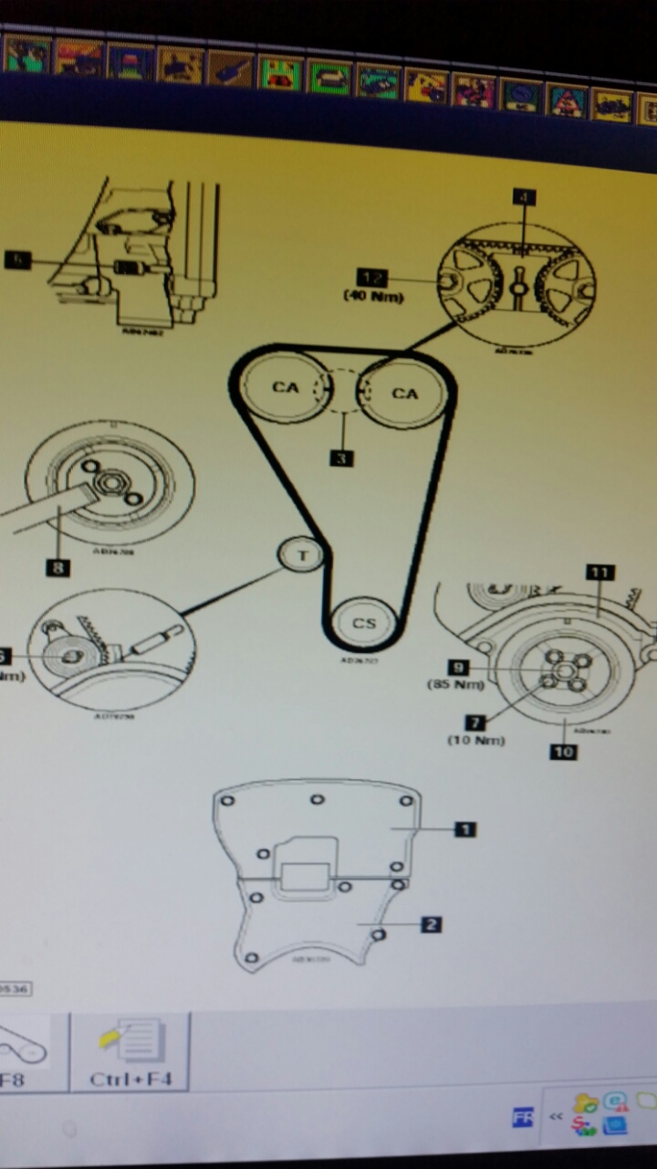

Bon les gars j'ai vérifié à deux reprises et le calage me semble bon!
Volant moteur pigé, les repères sont systématiquement en face (exhaustive et in)  :roll:
Par contre j'ai remarqué qu'il y a deux autres repères non cités dans la doc qui ne se regardent pas :
Sur une autre doc ils disent de mettre ces deux repères en face :
A votre avis?
yannou

Sur photo je ne trouve jamais facilement, tu serais pas décaler d'une dent, les poulies on l'air un poil basse.
À vérifier je ne suis pas sur de ce que j'avance sur photo

« Réponse #24 le: 21 Avril 2018, 09:47:16 »
+1
est tu sur d’être bien calé coté vilo?

« Réponse #25 le: 21 Avril 2018, 14:14:22 »
En fait une fois pigé côté volant moteur, aucune chance de se tromper donc je dirai que côté vilo tout est bon.
C'est vrai que sur la photo ce paraît bas mais c'est une photo prise avant de démonter  :cry:
Les points que j'ai fait sur la courroie c'était pour me rassurer que je retrouvais le même réglage, ce qui est la cas mais ça marche po....
Une idée pour les marque sur les arbres à came ?  Les deux docs disent l'inverse :(

[220 ct] joint de culasse
« Réponse #26 le: 21 Avril 2018, 20:56:01 »
Ta docs dis la même chose, c'est juste une autre façon de le dessiner, c'est souvent le cas avec autodata.
Ton tu as refait le même calage qu'il y avait avec des points de repères sur ta courroie ? Et tu as bien recopier ?
Sinon il va falloir chercher ton problème ailleurs, coïncidence ?
