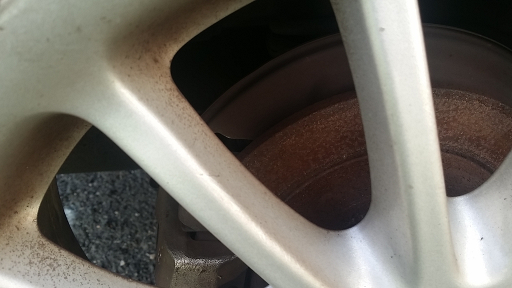

petite mise en garde lors du changement d'étriers arrière, je viens de récupérer une ZR de 2004 avec étriers arrière "bloquée"
plaquettes usées à 30% donc on démonte histoire de contrôler: fuite rouille et autres.. pour finalement se rendre compte que l'étrier était quasi neuf.
et là incroyable mais l'étrier est en butée contre le support de suspension!!!  :o donc forcement il ne peut plus coulisser  :roll2:
fonctionnement:
-lors du freinage l'étrier "coulisse" vers l'intérieur de la voiture au fur et a mesure que la plaquette s'use.
dans notre cas après seulement 30% d'usure l'on vois bien l'étrier en buté contre le support de suspension et donc seul la plaquette intérieur (celle contre le piston de l'étrier) appuie sur le disque.
après un coup de disqueuse...  :roll2:
voilà si ça peut aider  :wink:

bah c'est simple, ça touche pas
donc soit etriers pas identique, soit merde au montage ou autre...  :roll:
c'est au niveau du support du câble de frein a main ?
c'est pas livré avec l’étrier ça non ?
inversion droite et gauche ?
ça depend des founisseur
j'ai pris un pas chère pour celle du daron, c'étais pas livré
mais avec les 2 lucas neuf acheté sur ebay pour un pote sur sa 45 mk2, c'était complet, avec plaquettes de frein et tout le bordel  :D

car c'est peut être une erreur de commande a la base? de l'autre coter c'est mon frère qui a regarder et ol m'a dit "ça touche pas"  :D
en tous cas le support de câble FaM est bien répertorier avec un "R" donc lui c'est bon
si tu veux mon avis, je crois que c'est une solution d'aujourd'hui qui va poser problème demain  (j'aime bien ce terme en ce moment :sol:  )
je pense que ta voiture a autre chose, si ça touche à cet endroit  :wink:
c'est comment de l'autre coté ?
anto faudrait que tu enlèves la roue arrière de ta 25 pour voir
un problème je veux bien mais où? support d'étrier? support de suspension?  :roll:
j'ai une autre photo:
on vois même que l'étrier avait déjà reçu un petit limage  :o
a part le support d’étrier, ou un mauvais étrier je vois pas  :roll:
