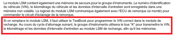

D'après le rave, quand on change le commutateur des feux, on doit mettre le code VIN. Agréable et simple.  :?

Le code "erreur" s'affichant sur le totalisateur journalier, c'est que le module est vu par l'ECM.
Vu mais pas reconnu. Le passage au testbook pour mettre le code VIN semble bien obligatoire.

Tu ne veux pas tenir compte de ce que j'ai expliqué?
Et çà expliquerait plusieurs modules hs.
Si tu as un affichage sur ton compteur kilométrique, c'est que ton module est vu par l'auto. Mais pas reconnu.
C'est comme un tableau de bord. Il faut le faire reconnaitre par l'ECM.
Enfin, moi je dis çà...

excuse "orgiswing" je n'avais pas vu ton message,je comprend maintenant mieux pourquoi sa ne fonctionne pas non plus avec les deux autres modules!!
donc pour le faire reconnaitre par l'ECM, que dois-je faire? passer la valise, je suppose?

Oui.
Mais les pros du TOAF (si tu l'as) pourront t'aider. Je pense que c'est faisable d'enregistrer le numéro VIN avec.
Ou alors, quelqu'un a une combine pour passer outre. Ce qui serait vachement bien.
