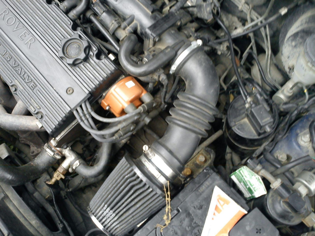

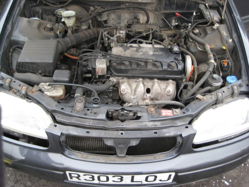

Au fait,petite question!!Ton moteur,c'est un série K Rover ou un moteur HONDA?
Celui là :
Ou celui là:
« Modifié: 10 Mai 2018, 12:04:25 par patdu62 »

Mon moteur est serie K Rover, avec une boite à filtre à air
