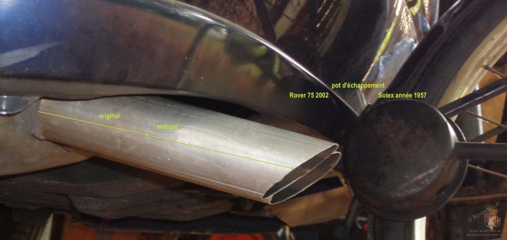

« Réponse #13 le: 31 Janvier 2019, 13:06:38 »
dixit arnaud28
Le silencieux arrière (full origine) possède 2 tubes de sorties.
Ceux-ci sont apparemment un tout petit peu trop courts, et des gaz arrivent par je ne sais quel effet vers l'avant du véhicule.
J'ai rallongé les deux tubes de 10cm, et plus aucune odeur de gaz d'échappement ne se fait sentir.
