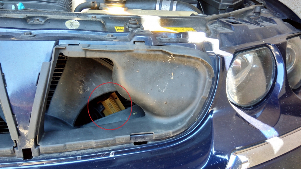

A partir de 2004 le ventilo n'a plus que 2 vitesses avec une résistance pour la petite vitesse (qui se coupe), celle visible sur la photo est plus grosse que celle d'origine.
Clim en mode auto, contact en position 2, le ventilo tourne (même si le moteur du véhicule est arrêté). S'il le ventilo ne tourne pas = résistance HS
Coucou
La mienne est le modèle d'avant, elle est de 2003. Si j'ai bien compris c'est le ventilo qu'il faut changer non?

J'ai une 2003 MK1 avec 2 vitesses ET la résistance.
Heim
  • Messages: 33
J'ais bien vérifié et je n'ai pas la résistance. Y'a par contre l'emplacement pour l'installer.
