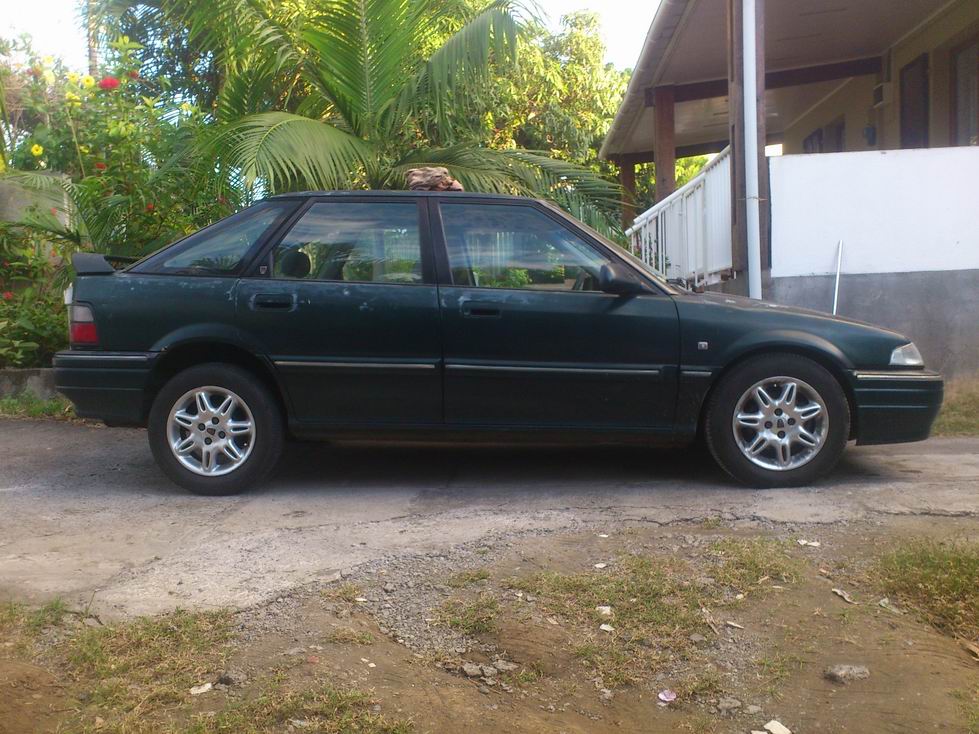

oui c'est les bon.
On vient de changer celles de la 218 td du ptit frère en  remplaçant aussi les ressort par des -40, ca fais du bien à la voiture...
La il a juste les avant
