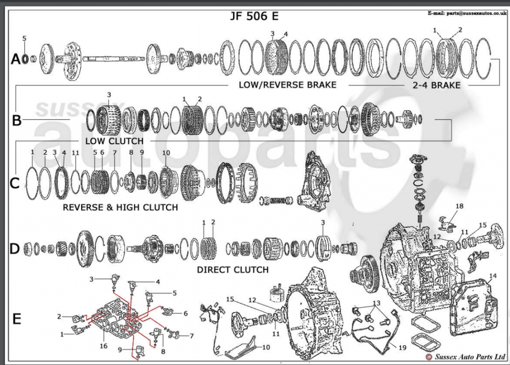

J'ai quand même quelques trucs.

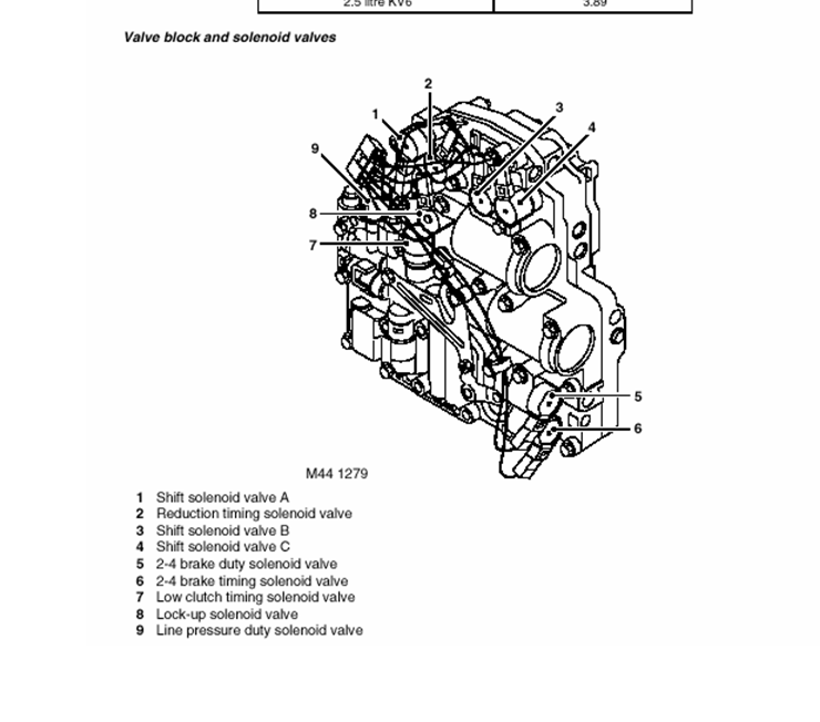

Le soléno en défaut qui provoque des passages de vitesse très rudes est le "line pressure duty solenoid valve". C'est l'item 9

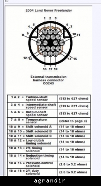

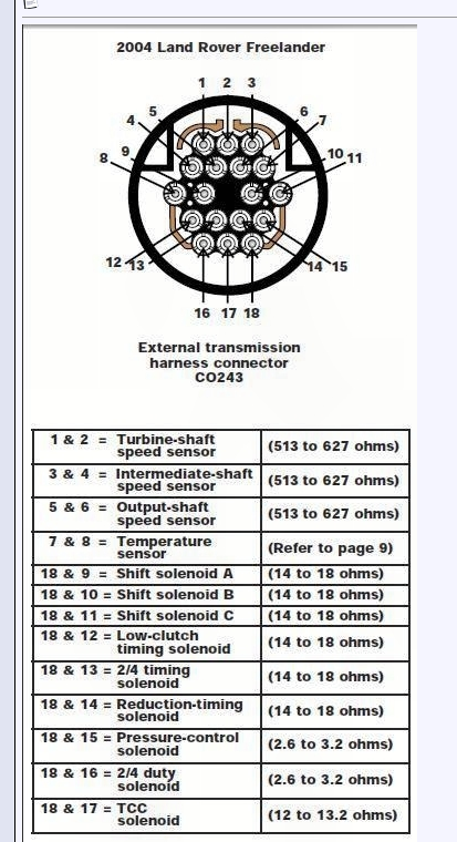

Tout cela est testable par la grosse prise à coté de la batterie (tout au moins sur les diesel). Tu dois avoir les valeurs suivantes:
Evidemment, c'est pas les mêmes noms, ça aurait été trop simple. Mais en l'occurence, je pense qu'il s'agit du "pressure control solenoid", donc tu devrais avoir entre 2,6 et 3,2 ohm entre pins 18 et 15.
Teste tout ça dans un premier temps.

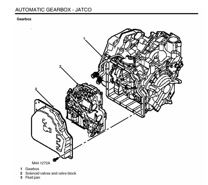

Si une doit être remplacée, ça se passe sur l'avant de la boite, derrière le radiateur donc.
pour le reverse piston, le tuto de Gisèle explique tout; je m'en suis servi pour réparer la mienne (qui ne pouvait plus rouler plus de 100m à froid). Là, il faut passer par l'arche de roue avant. L'opération fait un peu peur mais ça se fait vraiment très bien.

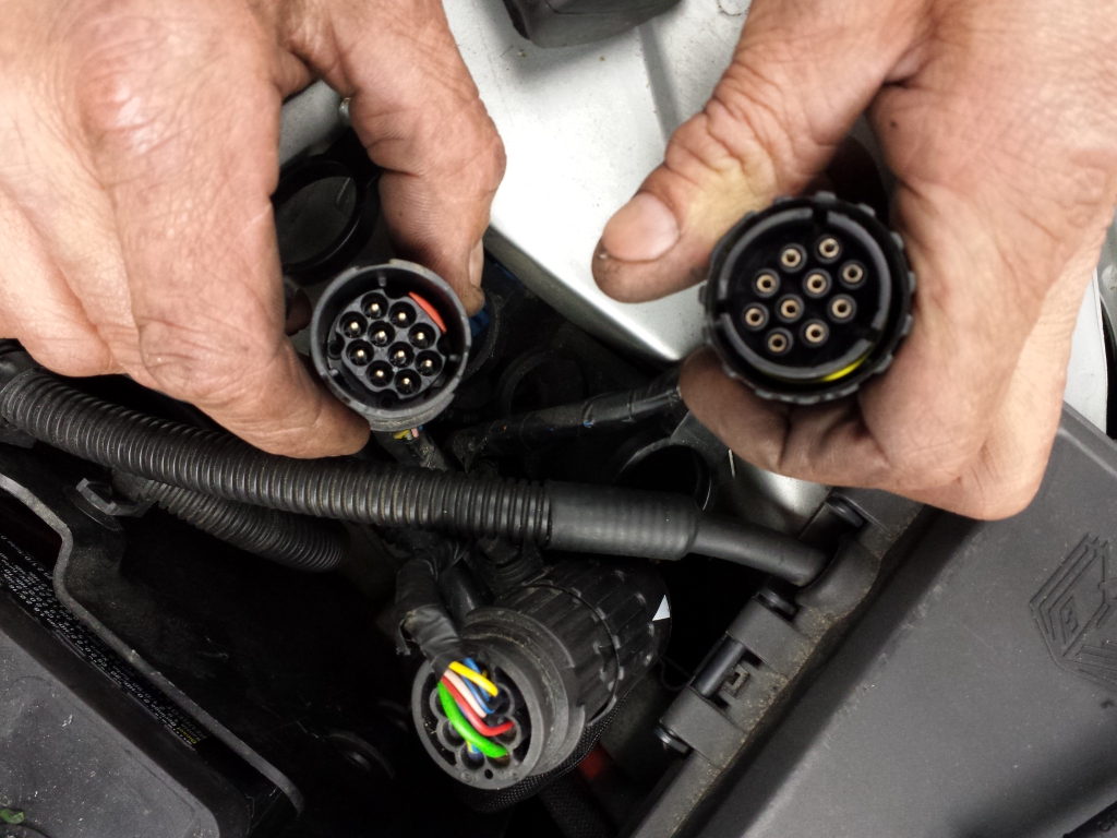

Bon je suis debutant alors il faut m excuser,
Mais quand je me suis retrouver face aux prises je n ai pas su les quelles choisir... il y a 10 broches au lieu de 16 dans les docs, et puis Quel connecteur choisir ? J en ai demonter 1 sur la photo mais est ce celui la sur lequel il faut prendre les mesures ?
  • Messages: 4066
Ben, à mon avis, c'est pas celle-là.
La boite est identique sur diesel , K1.8 et KV6. Ya pas d'raison que la prise soit différente. Le problème c'est que je ne sais pas où elle se trouve sur KV6. Tu peux peut-être suivre les fils depuis la boite? Si le toron est à peu près visible?  :x
tomtom44
  • Messages: 98
okay je vais mieux regarder ça mais que vendredi maintenant  :?
