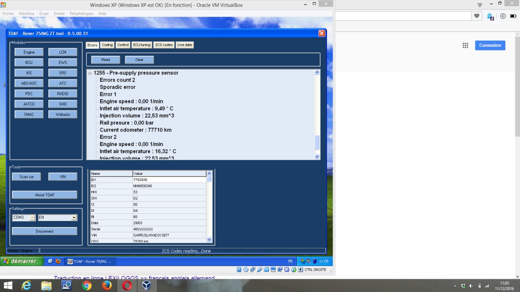

« Réponse #80 le: 11 Décembre 2016, 20:50:26 »
Ca y est j'ai mis en service TOAF. En lisant ce topic j'ai tout de suite était intéressé par ce logiciel mais immédiatement  confronté avec la compatibilité qui s'arrête à XP, et à vous lire je ne suis pas le seul. J'ai un ordinateur portable récent ( 3 ans) sous windows 8. Une alternative existe et évite de se casser la tête à trouver un vieux  ordinateur compatible XP. Vous connaissez surement  Virtualbox, ce programme  qui permet d'installer sur sa machine 2 systèmes d'exploitation différents  en l'occurrence celui qui nous intéresse  Windows XP. Pour info http://www.commentcamarche.net/download/telecharger-3673479-virtualbox
 Avec un ami hyper compétent en informatique, ce qui n'est pas mon cas, on a tenté le coup. Sur mon PC on a téléchargé Virtualbox, puis  sur cet ordinateur virtuel installé Windows XP . Nous avons ensuite  téléchargé TOAF sous VirtualBox XP puis exécuté un copié/collé de la totalité du CD  fourni avec le câble VAG KKL 409.1 OBD 2 afin d'installer le driver  sous VirtualBox XP....et bien ça fonctionne !! L'installation et la mise en service du logiciel c'est super bien passée. On peux utiliser TOAF avec un PC récent.

Avant de faire n'importe quoi je préfère demander l'aide de membres plus compétents ou plus expérimentés que moi. J'ai juste quelques questions sur l'utilisation de TOAF, version gratuite.
Lecture de défauts:
Après avoir cliqué sur "Read" pour lire les défauts, est-il possible d'effectuer une remise à zéro des défauts enregistrés et si oui comment ? (Pour info les défauts affichés sur la capture d'écran jointe sont anciens et sans incidence sur le bon fonctionnement du véhicule.) Peut-être faut-il appuyer sur "Clear"?

« Réponse #82 le: 27 Janvier 2017, 08:51:25 »
Oui, cliquer "clear" va t'effacer tous les messages. Il y en a toujours une flopée. Quant à la boite, tu ne risques rien d'essayer...
