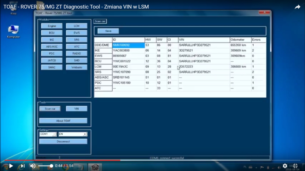

Je viens de connecter TOAF à ma voiture et remarqué que si je ne tournais pas la clé de contact sur la position 1 avant d'avoir cliqué sur connect et puis sur scan car, la recherche se lançait bien mais sans résultat sur les données du véhicule: la fenêtre s'ouvre bien comme sur la capture d'écran n°2 mais avec les cases vides....est-ce ton cas? Et quand tu cliques sur scan car la recherche(capture d'écran n°1) se lance ou pas?

Je lance le programme avec le câble branché, je clique sur connect, sans bougé au port, le logiciel me dit que le câble est connecté (connected)
Ensuite je le branche sur la voiture, clé position 2 (donc dernier point avant le démarrage) et la je clique sur "scan car"
Apres le seul point ou je dois m'y reprendre plusieurs fois pour qu'il se connecte c'est sur "engine"

Tout à l'air reconnu, port connecté avec succès, scan de l'auto et je me retrouve avec deux lignes vierges sur le TOAF.

Il y eu du progrès, le logiciel a reconnu la voiture, avec le type mine, le kilométrage et trois erreurs.
Malheureusement, aucun module, moteur, ABS, etc... n'est trouvé: "Module not found or connection error".
