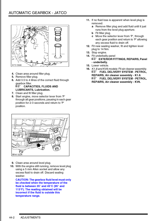

Si jamais tu as toutes les directives pour la vidange de la boite (si il y en a en plus de ce que tu viens de me dire) je suis preneur ;)
C est peu etre ce surplus d huile qui empeche le fonctionnement de la marche arriere !
Lundi on test avec moins d huile on va enlever 1 litre pour tester
J'y crois pas trop, mais va savoir.... Les systèmes hydrauliques ont parfois des comportements bizarres.
Pourquoi tatonner alors que c'est si facile de le faire d'emblée correctement. Voici la procédure:
Toi, tu commences à l'item 8 puisque tu as déjà mis 4,5 litres.
- Moteur en route au ralenti, voiture horizontale, huile tiède (la température n'est pas si importante. Laisser tourner au ralenti une quinzaine de minutes avant vérification). Tu passes par toutes les positions du levier, de P à 2, de 2 à P en maintenant chaque position une dizaine de secondes. Tu fais ça 2 fois.
- Moteur toujours au ralenti (la vérification se fait impérativement moteur en route), tu mets sur P, tu ouvres le bouchon de niveau (clé allen). 2 cas:
        - soit de l'huile coule et tu laisses couler jusqu'à ce que ça s'arrête.
        - soit ça ne coule pas et tu complète de l'huile par le remplissage.
Là, le niveau sera correct.
J'ai regardé ma doc. En marche arrière, les 3 solénos A, B et C sont alimentés. Mais ces 3 solénos sont aussi alimentés en 1ère. Donc, si un était défectueux, tu aurais aussi des problèmes de 1ère.
A suivre.
« Modifié: 30 Avril 2016, 09:53:20 par gisele »
tomtom44
  • Messages: 98
Au point 4 le document parle d un filtre !?!?
J en ai pas vus (je me suis pas attardé a en chercher un vus que je ne savait pas qu il y en avait un ....)
Le probleme pourrait venir de la ???
Nan, c'est pas "filter" mais "filler", avec 2l. Filler plug: bouchon de remplissage. Ya pas de filtre à changer sur cette boite.
