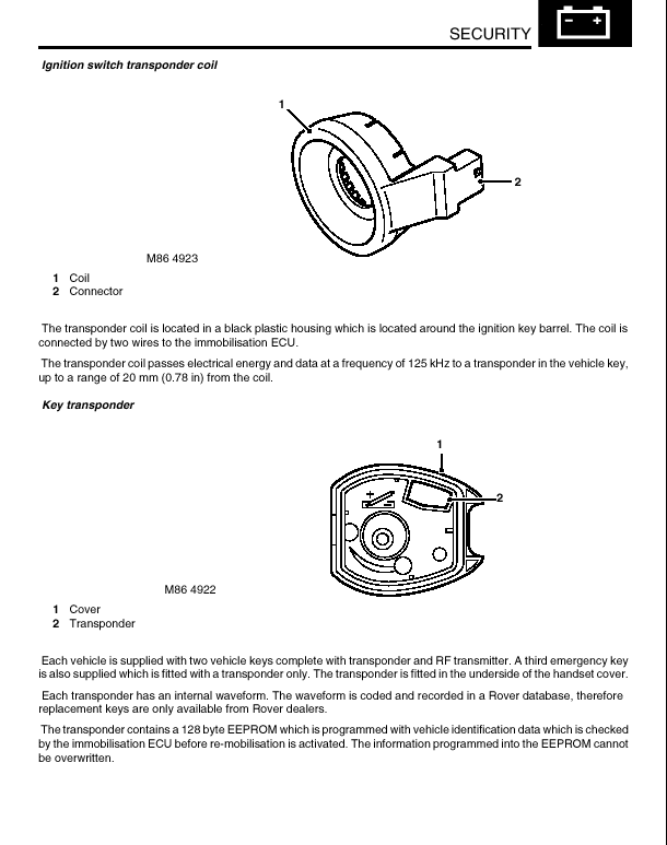

  • Messages: 4063
[75 2.5l kv6 mk2] - toaf
« Réponse #47 le: 06 Octobre 2016, 19:17:15 »
Le transpondeur fonctionne comme une puce RFID de supermarché. Il sert pour l'anti-démarrage.
C'est une puce interne à la clé qui n'est pas alimentée par la pile, mais par une boucle d'induction placée autour du logement du Neimann. Quand tu introduis la clé dans le Neimann, la boucle d'induction alimente la puce qui communique avec le BCU qui reconnaît la clé et autorise l'alimentation du démarreur.

  • Messages: 4063
[75 2.5L KV6 MK2] - Toaf
« Réponse #48 le: 06 Octobre 2016, 19:25:19 »
Correction.
C'est avec l'immobilisation ECU que le transpondeur communique.
Et il semble que la puce du transpondeur ne puisse pas être réécrite. Mais il est peut-être possible de la prélever?

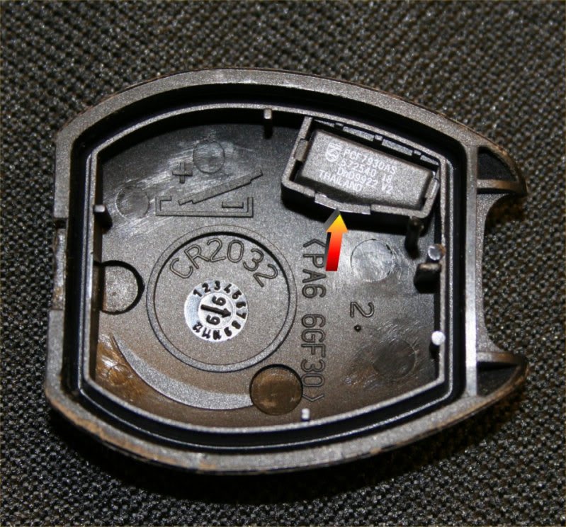

scoubix
  • Messages: 855
  • One of Britain's Fine Cars
    • Rover Club de France
« Réponse #49 le: 06 Octobre 2016, 22:15:32 »
Un transpondeur utilisé ne peut pas être reprogrammé, il est à usage unique.
On peut programmer un transpondeur vierge, mais cela ne se fait ni via T4, ni via TOAF, il faut des outils spécifiques.
Le transpondeur a la forme d'un petit bloc noir positionné dans le corps de la clé.
On peut par définition le récupérer d'une coque pour le mettre dans une autre, lorsqu'on veut changer sa coque si elle est abimée (il faut d'ailleurs ne pas oublier de le faire, sinon on ne peut plus démarrer), mais si on veut se faire un double de clés, et avoir une clé qui puisse à la fois démarrer la voiture et dévérouiller la voiture avec la télécommande, il n'y a essentiellement que deux méthodes
 - commander auprès d'un revendeur XPart une clé/télécommande vierge. Celle-ci sera alors fournie avec un transpondeur préprogrammé pour démarrer la voiture (en fonction du numéro de châssis, le transpondeur est codé selon l'information stockée dans une base de données qui est la seule propriété de BMW). La clé devra être taillée et la télécommande programmée via le T4 à l'aide du code-barre fourni.
C'est la seule procédure officielle et ça coûte cher (très cher).
 - en fournissant à un spécialiste l'unité d'immobilisation EWS de la voiture, il pourra fournir une clé/télécommande non-taillée et non-programmée, mais avec un transpondeur codé pour démarrer la voiture. Reste à passer au T4 pour programmer la télécommande, comme dans le premier cas.
Ca coûte beaucoup moins cher, mais il faut connaitre le spécialiste en question, et avoir ensuite accès à un T4...ou à TOAF ;)

nivarnais
  • Messages: 219
« Réponse #50 le: 06 Octobre 2016, 23:30:25 »
Bon, je vais me rassurer en disant qu'il n'y a pas de question idiote, et ce sera la dernière: dans la clé HS j'ai le transpondeur; c'est le circuit imprimé de la clé qui est mort. J'imaginais qu'il s'agissait seulement de reprogrammer à l'identique la 2è clé, qui aurait ainsi le même encodage que la première , comme à l'origine. Pour moi le transpondeur fait son bouleau d'autoriser le démarrage comme me l'apprend Scoubix, et la télécommande par le circuit imprimé autorise l'ouverture des portes à distance. Mais ça doit pas être aussi simple que cela!

scoubix
  • Messages: 855
« Réponse #51 le: 07 Octobre 2016, 21:58:27 »
Désolé d'être lourd.
Cordialement.
Si si, c'est aussi simple que cela :)
Il te faut commander une clé neuve, la faire tailler, insérer dans la coque le transpondeur que tu récupères de l'ancienne clé, et ensuite faire appel au logiciel TOAF ou à la valise officielle T4 pour programmer la partie télécommande. Il n'y a pas à proprement parler de procédure de "clonage" de la partie télécommande, il faut juste la programmer pour qu'elle soit associée à la voiture, indépendamment de l'état de fonctionnement de ta télécommande actuelle.
